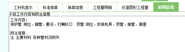

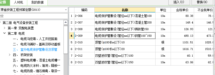

    2-309 電纜保護管敷設(管徑mm以下)鋼管100~150,此項定額是否采用頂管施工工藝進行施工?如果不采用頂管施工工藝施工,只是開挖路面后進行電纜保護鋼管敷設,套用哪項定額比較合適?

    采用2016版20kV 及以下配電網工程定額時,同為電纜保護鋼管敷設,定額價相差很多答疑解惑
  • 2-309
    我認為PL1-105更合理。

  • 不要看工作內容,就套309即可
    2019-09-02 16:41:15
  • 電纜保護管并沒有說明是頂管,頂管要根據設計確定
