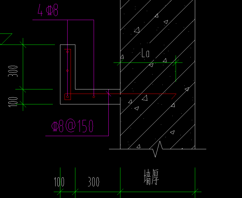

南方漢子 2019-09-02 15:25:19 | 甘肅省 土建 | 313查看 4回答
在gtj2018中
xagcc 鉆石專家
答題: 317423 被贊: 72211
2019-09-02 15:26:18
這熊玩意兒有凍梨 專家
答題: 4784 被贊: 1392
圈梁,挑檐,自定義線,均可
2019-09-02 15:26:36
小老百姓 黃金專家
答題: 168501 被贊: 161769
突出墻體那塊采用異形梁或者自定義線定義,圖的箍筋信息在異形梁的其他箍筋當中編輯。
2019-09-02 15:27:13
囍 遇 你 專家
答題: 1004 被贊: 193
自定義線異形構件設置
2019-09-02 15:30:11
