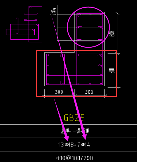

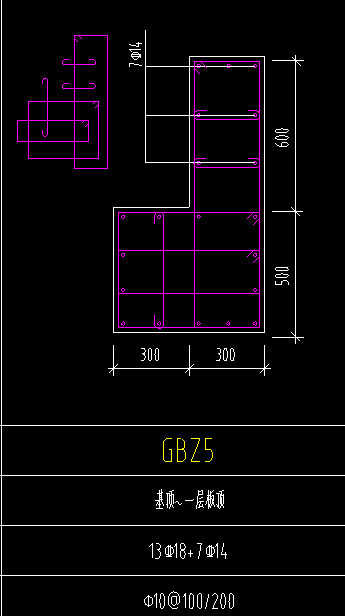

  • 柱大樣13c18+7c14什么意思
    柱大
全部回答 (5) 首答僅用{{minutesHtml}}
  • 圖中未注明的柱豎向縱筋為13根18的三級鋼筋
    2019-08-31 11:25:05
  • 你好:是總的配筋根數
    首次提交 2019-08-31 11:25:19  最近修改2019-08-31 11:26:14 (修改過1次)
  • 柱縱筋7C14已在柱大樣注明,其余都是13C18,7C14是7根14三級鋼,13C18是13根18的三級鋼。
    2019-08-31 11:28:02
  • GBZ5的縱筋是13C18和7C14,在屬性里~全部縱筋里輸入就可以了。
    2019-08-31 13:09:39
  • 在柱的屬性框里的全部縱筋錄入“13C18+7C14”就可以了,也可以在斷面里面編輯布置
    2019-08-31 15:01:06
