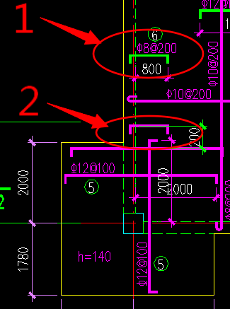

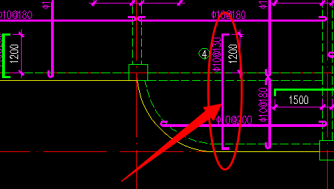

  • 這兩幅圖里的鋼筋,分別是什么類型的鋼筋?自己傻傻分不清楚,望有老師可以點撥下,謝

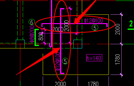

    第三幅圖里的1/2鋼筋是不是同類型的鋼筋---負筋?是可以一條梁上可以標注兩種負筋?還是圖紙標注錯誤?圖紙標注負筋答疑解惑

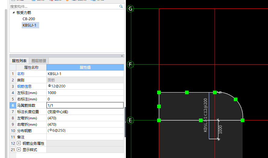

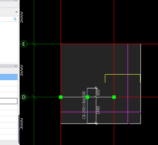

    都是板面支座的負筋,左上方和右下方的截圖懸挑板要用面部鋼筋分別布置相應范圍的垂直和水平鋼筋,見截圖1;左下方的負筋就是要用跨板鋼筋布置,見截圖2。

  • 你畫圈的是跨板受力筋
    1/2號筋應該是設計標注失誤,不應該有2號筋的

    是懸挑板的面筋,是受力筋,在軟件中可以用跨板受力筋,也可以用負筋來定義并畫圖.紅色1和2指的是負筋.
