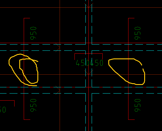

  • 各位老師,我想問(wèn)一下負(fù)筋中間沒(méi)有長(zhǎng)度怎么設(shè)置和畫鋼筋
    負(fù)筋就左右有長(zhǎng)度

  • 中間那個(gè)短的兩邊450的才是負(fù)筋,你圈出來(lái)的是跨板受力筋

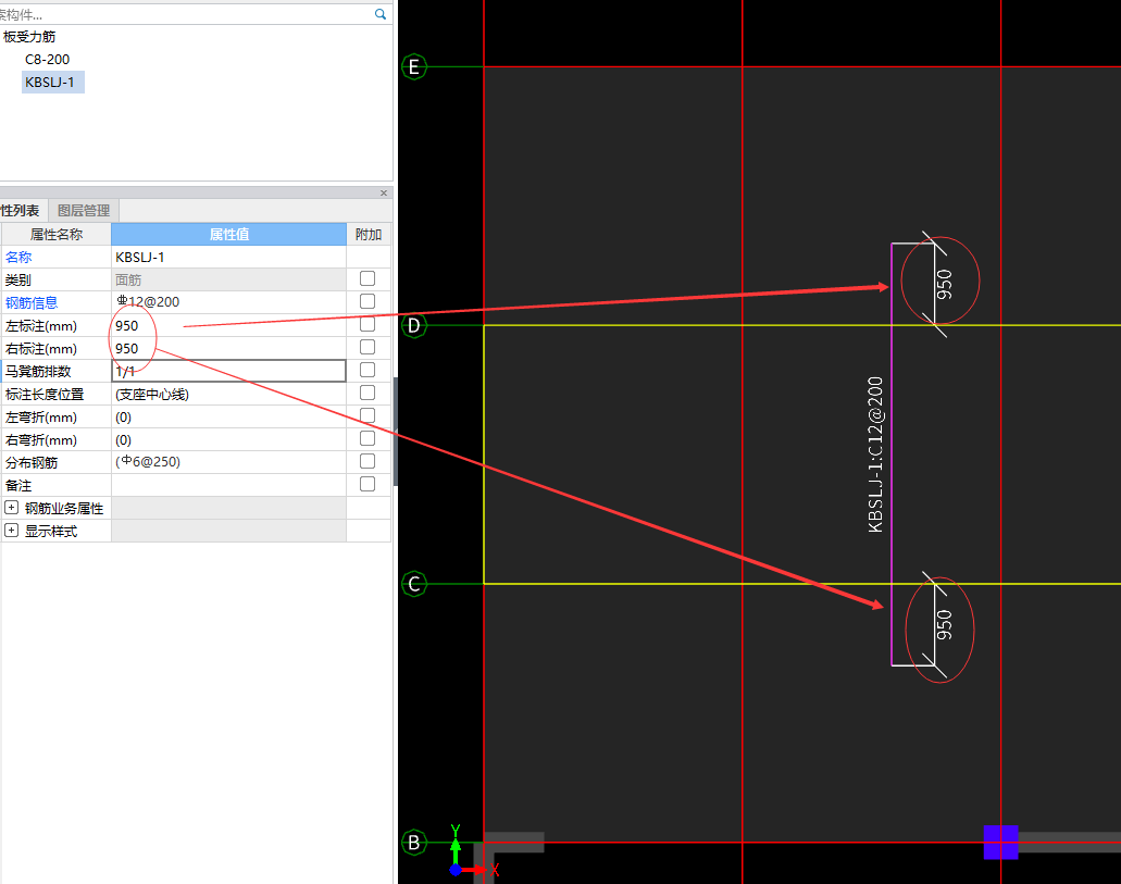

  • 這是跨板受力筋,用跨板受力筋來(lái)定義并畫圖即可.如果用負(fù)筋時(shí),可以查看梁平面結(jié)構(gòu)圖中兩個(gè)梁之間的軸距來(lái)確定畫圈部分的長(zhǎng)度 .

  • 跨板鋼筋就是上下的950長(zhǎng)度,中間是按該板跨的尺寸識(shí)別的。
    左右有
