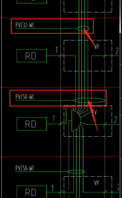

  • 弱電圖中幾根線(xiàn)是同一根管徑?還是幾根線(xiàn)是幾根管子

  • 畫(huà)圈的指標(biāo)是管徑相同

  • 應(yīng)該是一根管子

  • 我理解的是總共就一根管,下邊用50管,上邊變32管了。

  • 箭頭一、圈中間的幾根視頻線(xiàn),穿PVC32的管;
    箭頭二、圈中間的幾根視頻線(xiàn),穿PVC50的管;
