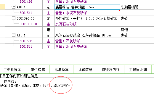

過客 2019-08-29 17:49:36 | 廣東省 土建預算 | 5436查看 2回答
造價搬磚人 專家
答題: 513 被贊: 606
素水泥漿一道,套抹灰定額包含此道工序
首次提交 2019-08-29 17:50:42 最近修改2019-08-29 17:51:23 (修改過1次)
GXZ 鉆石專家
答題: 233210 被贊: 44291
甩漿實際上就是定額子目的掃水泥漿,施工現場是采納甩漿的方式,一個是提高了工作效率,另外一個也提高了粘合度(它與掃水漿比較強了許多),對應這是不需要另外計算,定額對面層的裝飾是已經包含的工作內容。
2019-08-29 21:39:50
關于墻面甩漿套定額的問題
新手提問,請大神講解:墻面鑿毛甩漿,甩漿是要怎么套定額呢?請大神指教,謝謝了。
