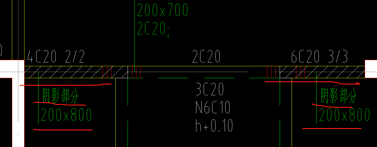

如圖的梁,它的陰影部分的截面尺寸是不同的,要怎樣去設置它?在原位標注里面好像不行,要怎樣去解決它呢,請大神解答

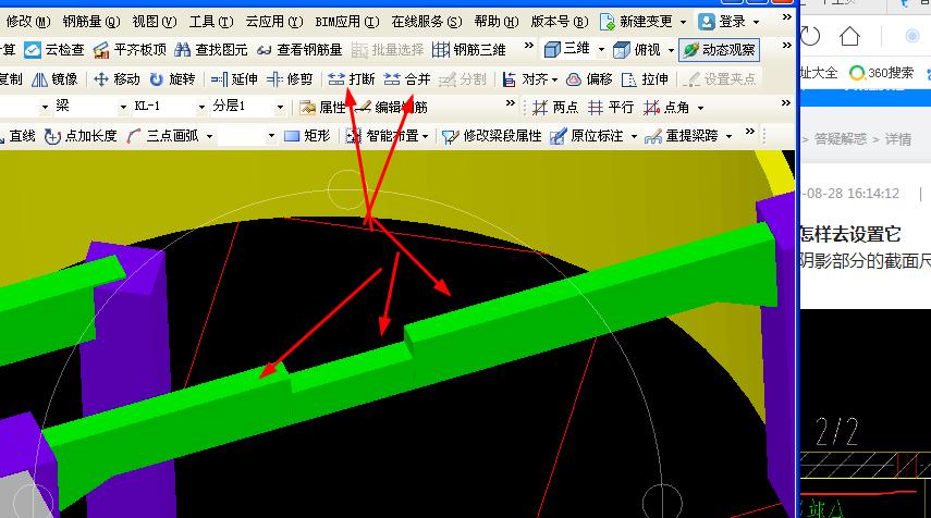

打斷梁,設置各段的高度和標高后,合并梁。
