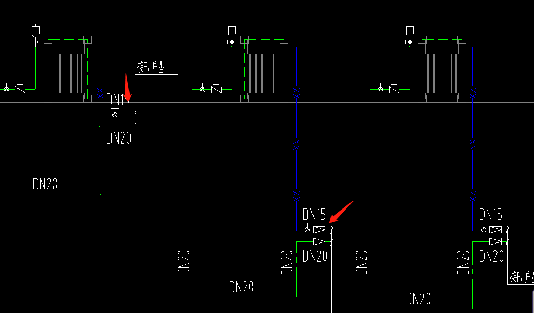

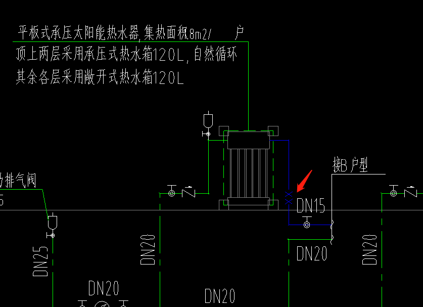

意思是五層以下都有減壓閥,六層沒有嘛?還有這個XX管是什么管?
LD 專家
答題: 12988 被贊: 5708
意思是五層以下都有減壓閥,六層沒有嘛? 是的
還有這個XX管是什么管? 是回水管,材質跟綠色供水管一致

請問箭頭指的地方是5層有減壓閥,頂層6樓沒有,意思是5層以下都有減壓閥嗎?
