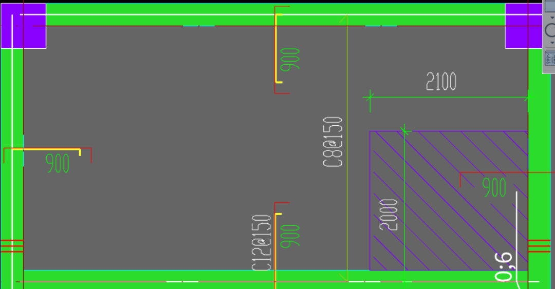

  • 板受力鋼筋底筋的布置
    像是這種的,標高不一樣,默認鋼筋信息是C8-200,那我陰影部分要分成兩塊板布置鋼筋嗎?陰影部分的鋼筋是C8-150,還是C8-200?標高
全部回答 (5) 首答僅用{{minutesHtml}}
    c8-150
    2019-08-28 10:54:43
  • 設置升降板,分開布置板底筋C8--150
    2019-08-28 10:57:31
  • 這要看設計要求,并不能用沒有依據的去猜測。
    2019-08-28 10:58:24
  • 你先看清你圖紙下面的說明里有沒有關于陰影部分的鋼筋特殊說明,如果沒有,按照C8@150繪制,直接按照升降板繪制即可
    2019-08-28 10:58:26
  • 首先,陰影部分和大面設置降板,
    然后多板步筋,橫向c8-200,豎向c8-150
