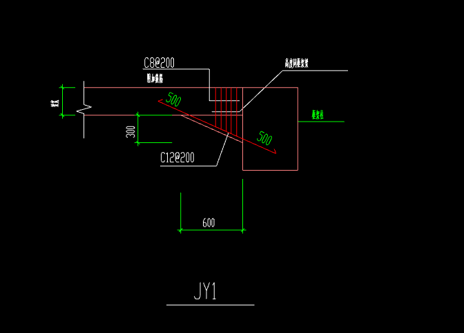

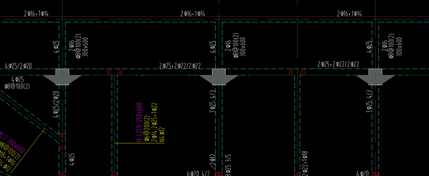

  • 這是不是水平加腋
    這是不是水平方向的加腋,需要表格單構件輸入是嗎單構件水平加腋
    不用,在平法表格里面可以直接輸入。
    2019-08-28 10:21:50
  • 是的
    2019-08-28 10:22:14
  • 是的 水平加腋   鋼筋在其他箍筋或者單構件中輸入  砼可以手算   目前軟件基礎梁可以處理水平加腋,梁不能處理
    增加的鋼筋
    首次提交 2019-08-28 11:18:47  最近修改2019-08-28 11:23:44 (修改過1次)
