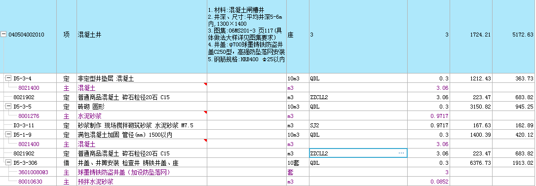

囍學 2019-08-27 09:50:40 | 廣東省 招投標計價軟件GCCP | 632查看 1回答
懂點裝修 白銀專家
答題: 63758 被贊: 9861
有圖集說明是定型井,你套這堆子目不如一條定型井定額搞定。
2019-08-27 09:54:52
求大神指導直徑1000的預制混凝土檢查井根據圖集怎么套定額?我這樣套對嗎?
