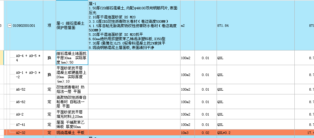

啦啦啦 2019-08-26 16:30:27 | 湖北省 招投標計價軟件GCCP | 387查看 1回答
唐 專家
答題: 9531 被贊: 2764
不用,結構板是另外的清單
2019-08-26 16:32:31
請問這個鋼筋混凝土板底面清理干凈需要套鋼筋混凝土板的定額嗎
