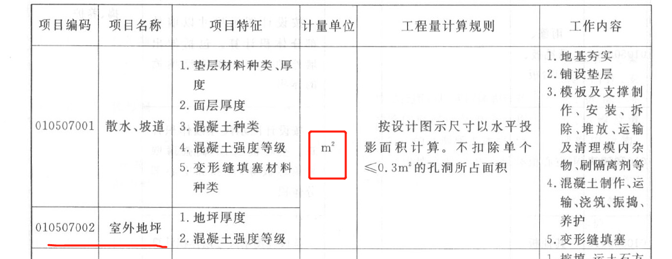

    室內外高差0.3,現在就迷惑在,國標清單上室外地坪用面積計算。那我如何確定這個面積呢。
    是不是需要結合項目總平面圖來看。我現在拿到的圖紙里面也沒有總平面圖啊。

  • 沒有就不計算,清單計價規范列出了可能出現的項目,并不代表你要做的具體工程就一定要出現這種清單項目。

  • 沒有圖紙,無法計算室外地坪面積的。
