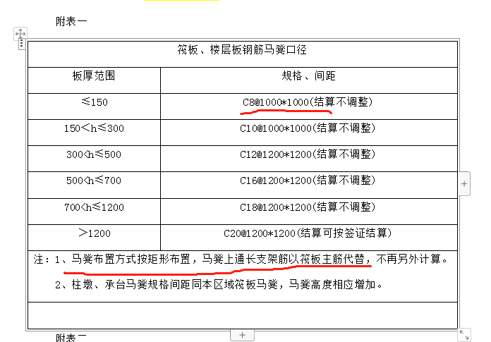

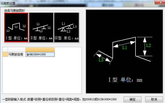

  • 合同上要求這么布置馬凳筋,請問選什么型號,還有型號中的L1L2L3填什么?
    馬凳筋
    馬凳

    如果這是一塊140mm的板,請問怎么設置?
  • 按100~200之間選擇設置吧。
    2019-08-24 15:50:26
  • 一般施工方案里面有馬凳筋詳圖。按小于150的設置即可。
    2019-08-24 15:54:50
  • 那不是要求小于等于150的板都用那個C8嗎
