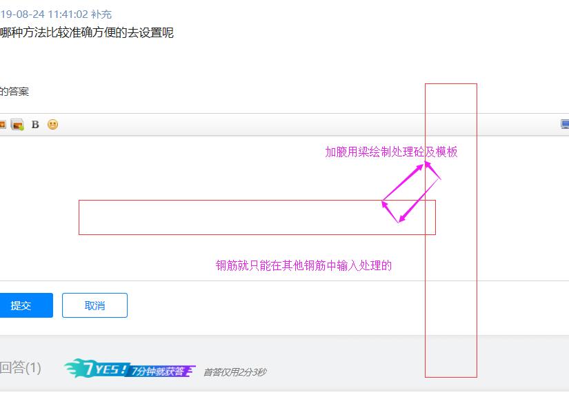

小子 2019-08-24 11:34:29 | 河北省 土建鋼筋算量GGJ2013 | 726查看 2回答
謝謝老師
2019-08-24 11:41:02 補充
有哪種方法比較準確方便的去設置呢
GXZ 鉆石專家
答題: 233455 被贊: 44368
目前也只能是用梁定義,采用正交偏移方式布置,增加的鋼筋在屬性的其它鋼筋里編輯。
2019-08-24 11:36:32
