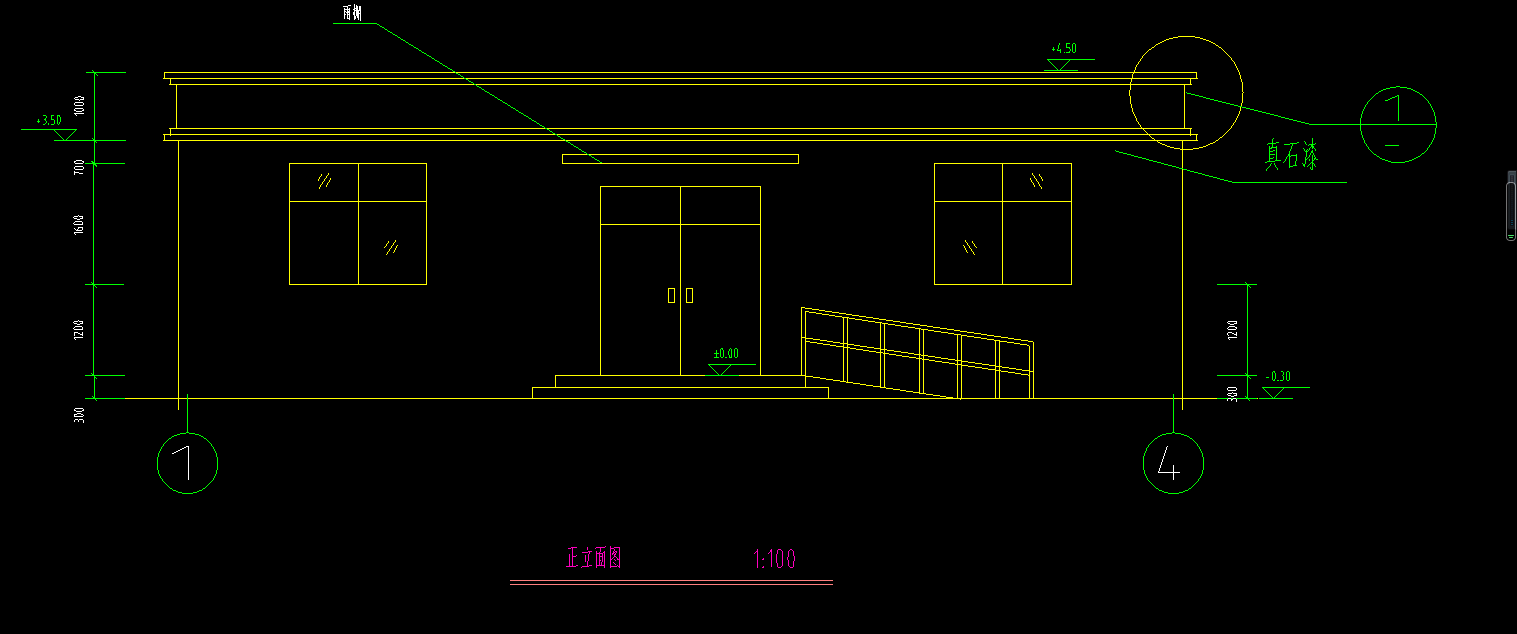

  • 吊頂離地高度是多少,是在立面圖吧?
    離地高度

  • 你這是外立面,是沒有吊頂的構件內容,佗的離地高度要看設計說明或者平面、剖面標注。

  • 吊頂離地高度要看剖面圖,在這個外立面圖上看不出來,有時候設計也會給備注在工程做法表上

  • 這個要看一下天棚吊頂圖

  • 這個圖紙是室外立面圖,如果要查看吊頂的高度,應該看室內立面圖,或者查看天棚布置圖;

  • 你好,你這個是外立面圖,是看不來吊頂的高度的。(你可以看做法表中是否有這個離地高度,或者看剖面圖的是否有。)
