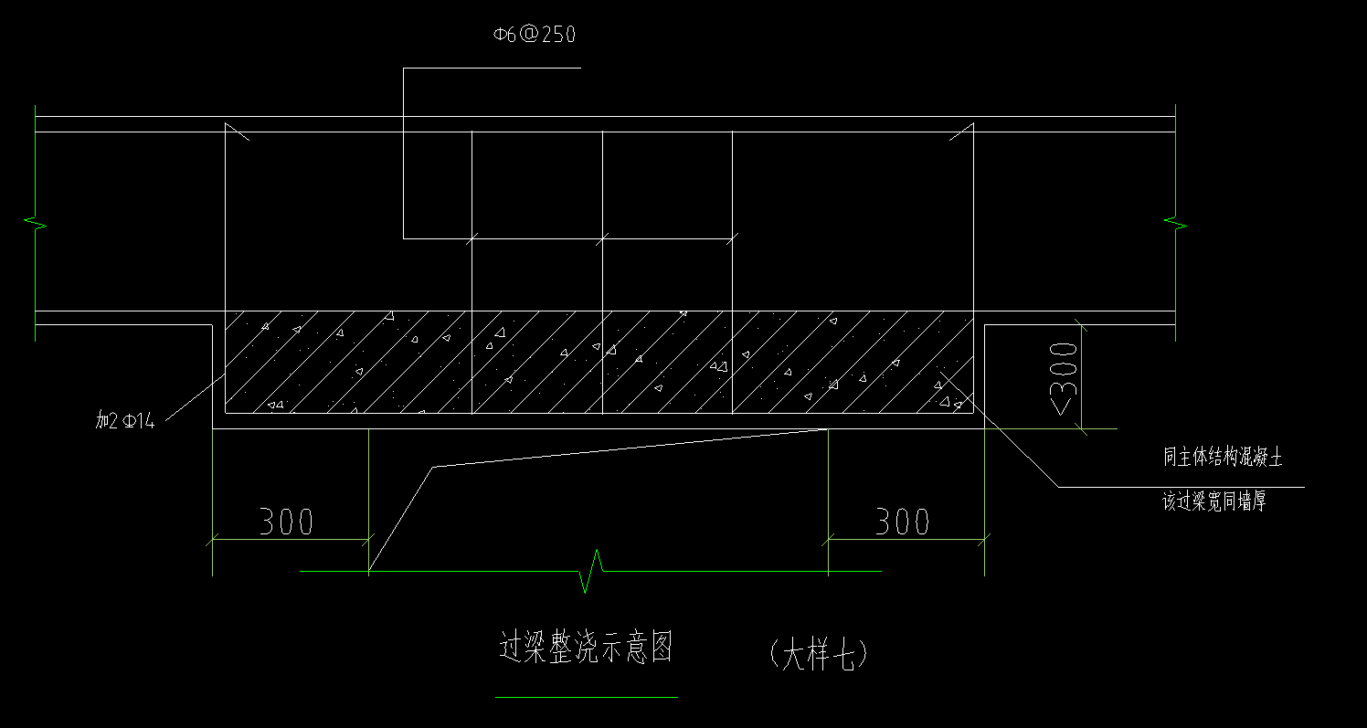

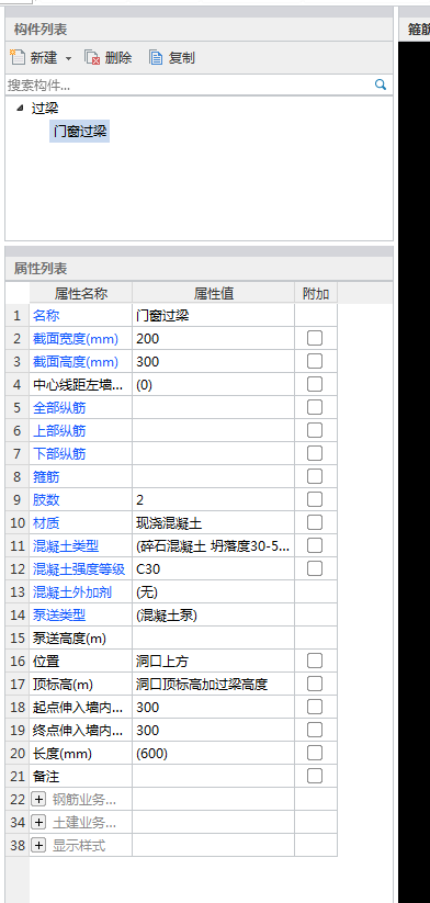

  • 請問這個過梁的配筋 怎么設置?
    過梁配筋

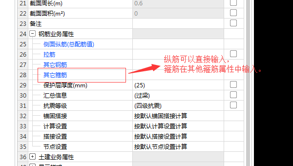

    鋼筋信息在其他鋼筋和其他箍筋屬性中輸入。
    首次提交 2019-08-23 09:35:12  最近修改2019-08-23 10:45:10 (修改過1次)
  • 下部鋼筋輸入2c14
    箍筋在其他箍筋中輸入
    2019-08-23 09:34:26
  • 這個過梁的配筋 正常設置就可以,另外在下部中 添加兩根 14的鋼筋,形狀自己編輯一下 。
