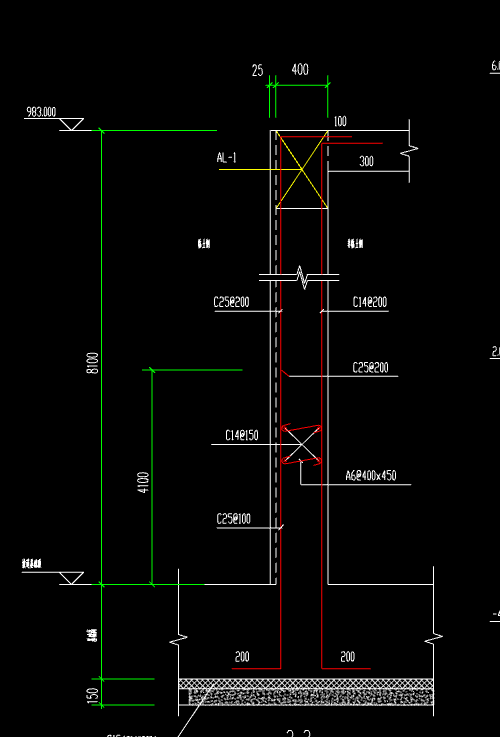

  • 剪力墻隔一布一布筋
    直筋臨土側的豎直筋是C25-100/C25-200隔一布一嗎
    2019-08-23 09:37:32 補充

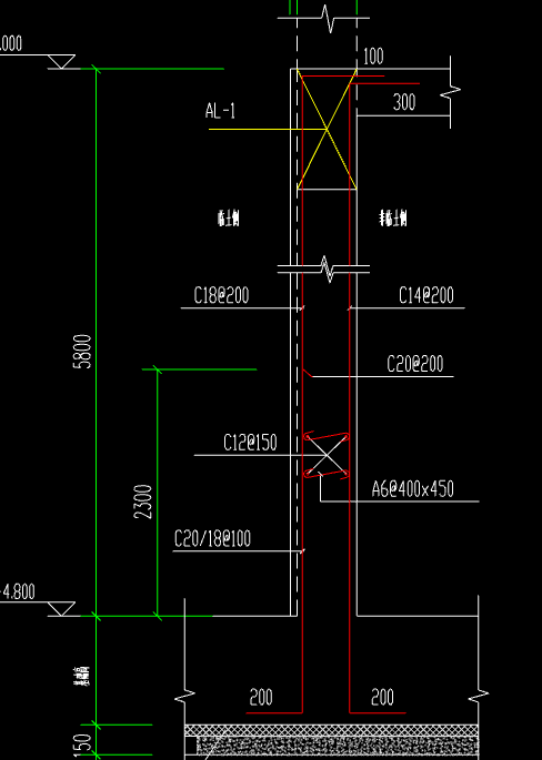

    隔一布一  臨土側C20/18-100和C18-200這個鋼筋如何布置

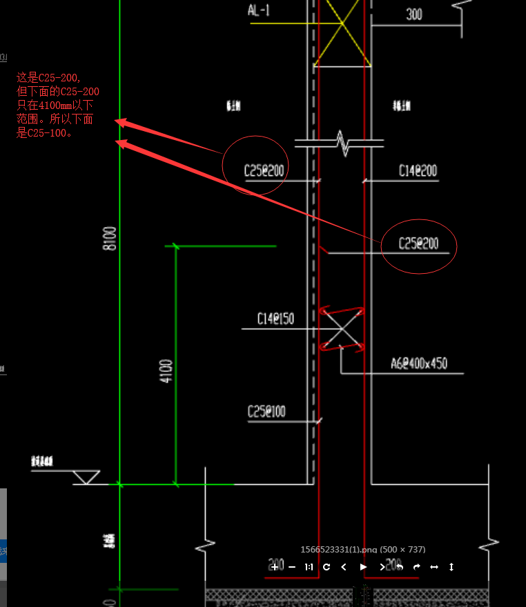

    你沒有理解設計圖紙的情況。剪力墻上部(超過4.1M)是C25-200,下部加密是C25-100。
    2019-08-23 09:33:25
    下部的C25-100在其它鋼筋里設置
    回復補充:二圖與一圖是一樣的,下部加強鋼筋在其它鋼筋里設置
    首次提交 2019-08-23 09:30:41  最近修改2019-08-23 09:40:18 (修改過1次)
  • 是隔一布一,短的那根,在其它鋼筋中輸入。例如:
    廣聯達服務新干線
    建筑行業快速問答平臺-答疑解惑
    首次提交 2019-08-23 09:31:09  最近修改2019-08-23 09:31:37 (修改過1次)
  • c25-200+c14-200
    下面的c25-100,是主筋和附加鋼筋形成的,意思是主筋和附加鋼筋c25-200隔一布一
    同理,c20-200是附加鋼筋
    首次提交 2019-08-23 09:31:37  最近修改2019-08-23 09:39:15 (修改過1次)
  • C25-100 是垂直加強筋  在其他鋼筋輸入直筋
    2019-08-23 09:31:45
  • 外側底部標注有高度的鋼筋,通常認為是附加鋼筋,這種鋼筋要在屬性的其他鋼筋中編輯。
