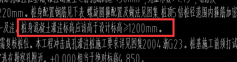

    1。圖一的灌注標高應高于設計標高1.2m,指的是加灌長度嗎,定額內規定35以內加0.8m,這里圖紙有要求就按照圖紙嗎?

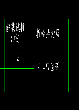

    2.樁端持立層圖紙中沒有說明要入巖長度,是否4-5圓礫層不需要計算入巖的?

  • 你好:首先要按圖紙的設計要求,第二條建議咨詢一下設計。
    高出地面400

  • 1、設計圖紙規定加灌高度是米1.2米,沒有時按定額的長度計量;2、試樁高出自然地面米0.4米,不再計算加灌高度.
