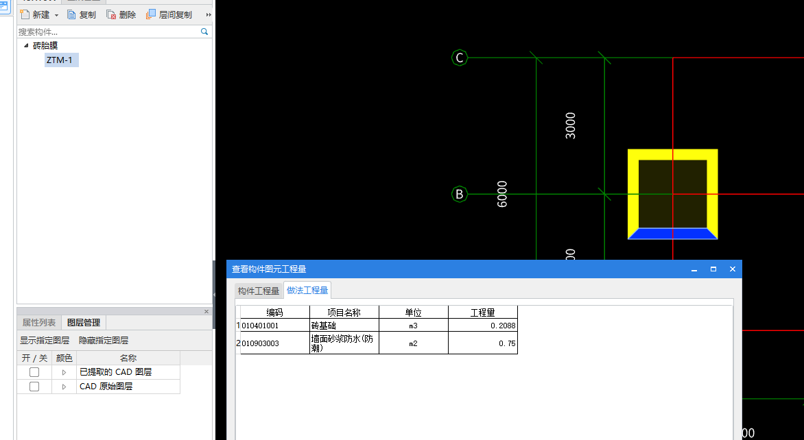

    外圍磚胎膜的內側及頂面,你布置抹灰了嗎

  • 代碼要選擇正確。

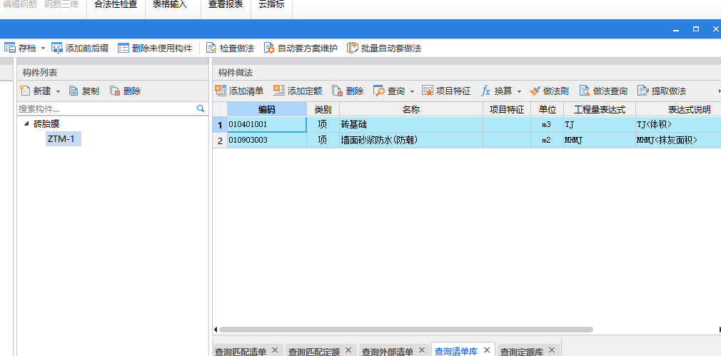

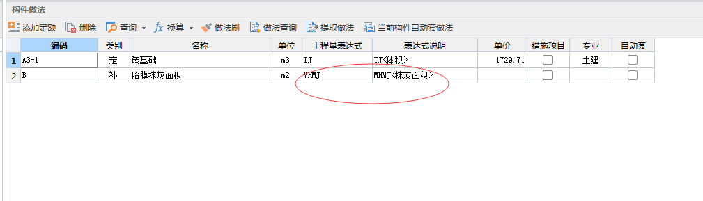

  • 利用磚胎膜構件中的代碼計算。計算代碼是抹灰面積。

  • 計算代碼是抹灰面積

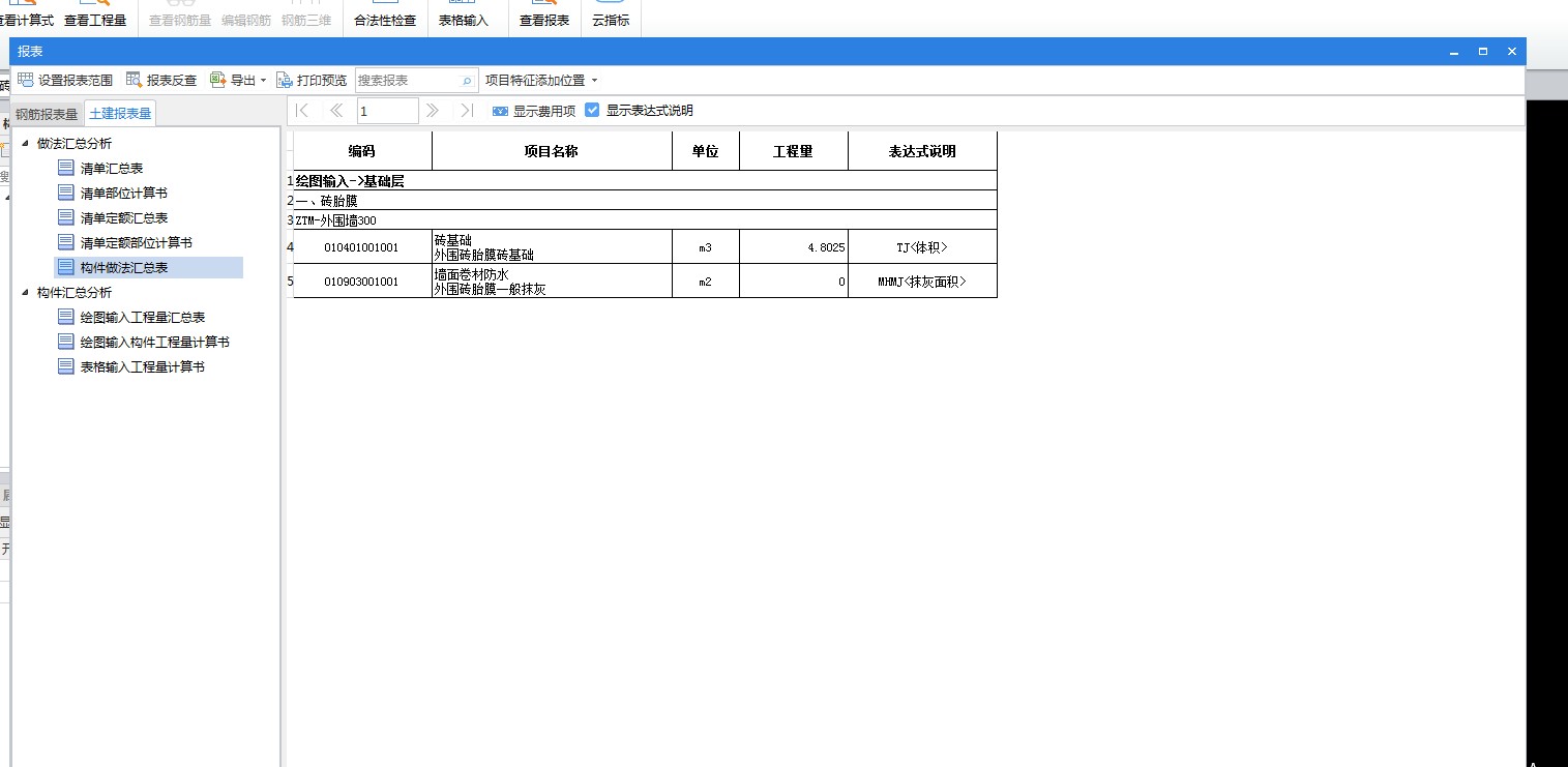

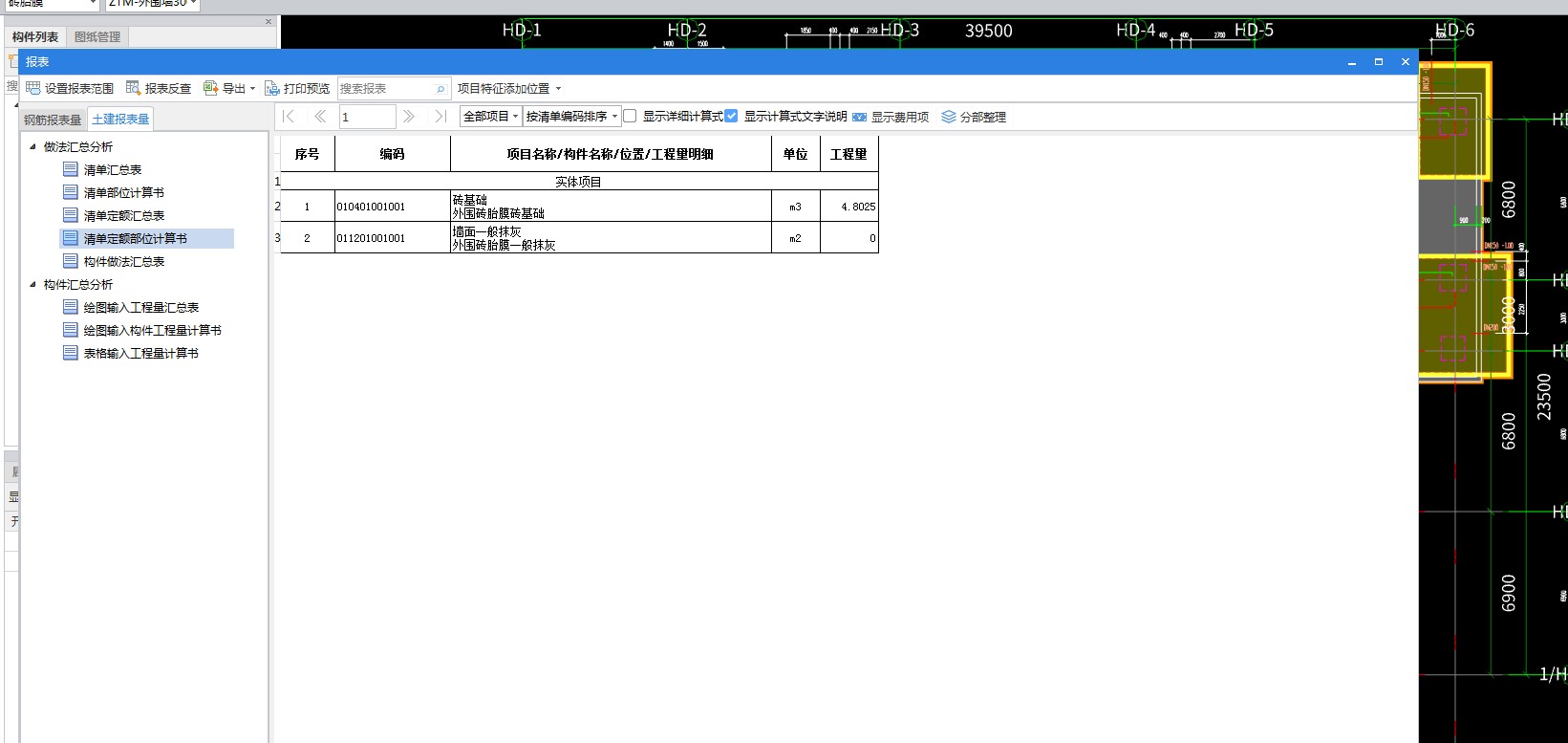

  • 磚胎膜沒出抹灰工程量原因:磚胎膜沒有與基礎構件相貼。給磚胎膜的位置布置上基礎構件,匯總計算查看計算式即可
