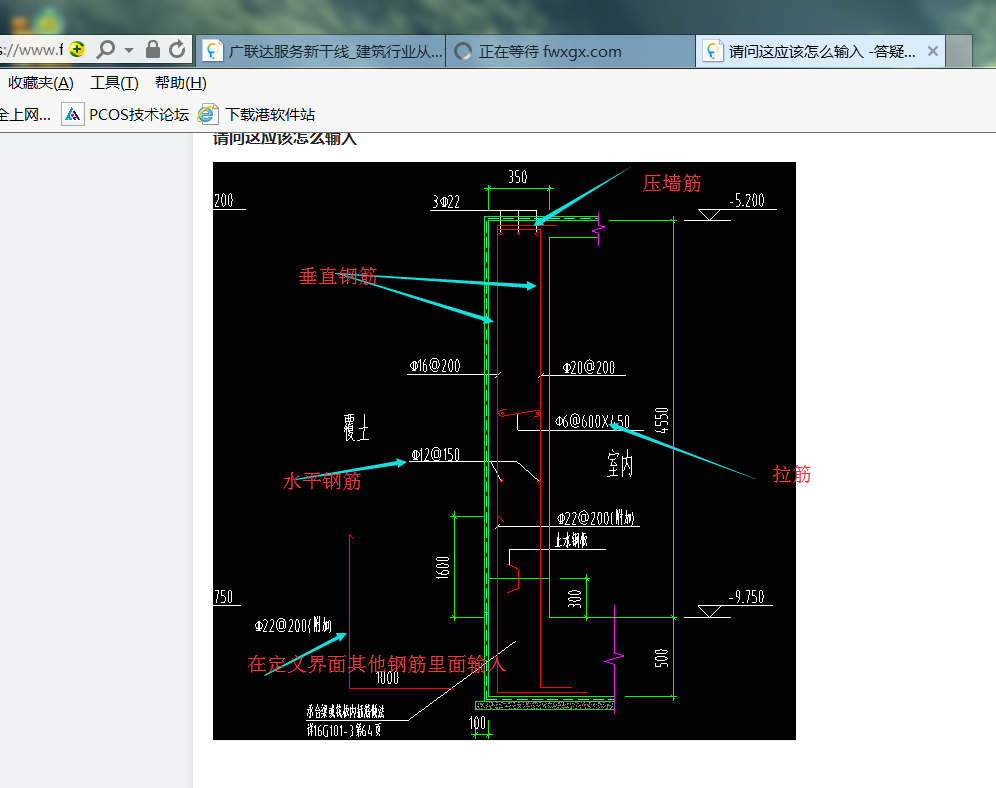

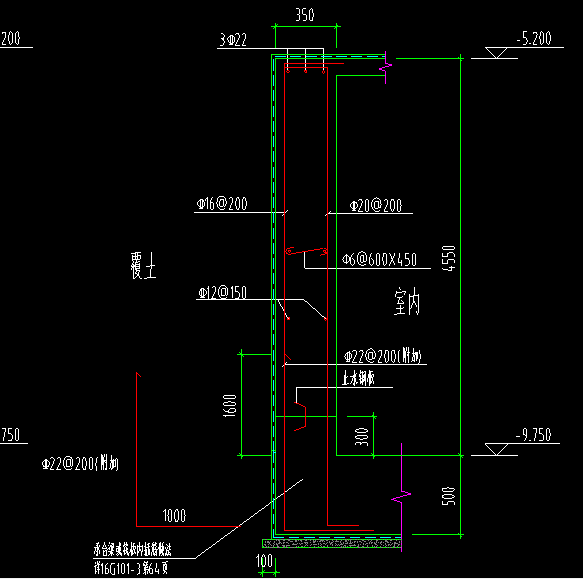

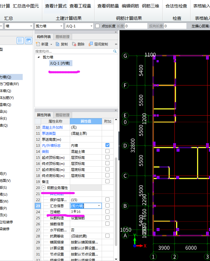

剪力墻垂直外墻c16@200,內墻c20@200,水平c12@150,垃圾a6@600*450,其它c22@200

見圖:

請問這種附加筋應該怎么輸入
