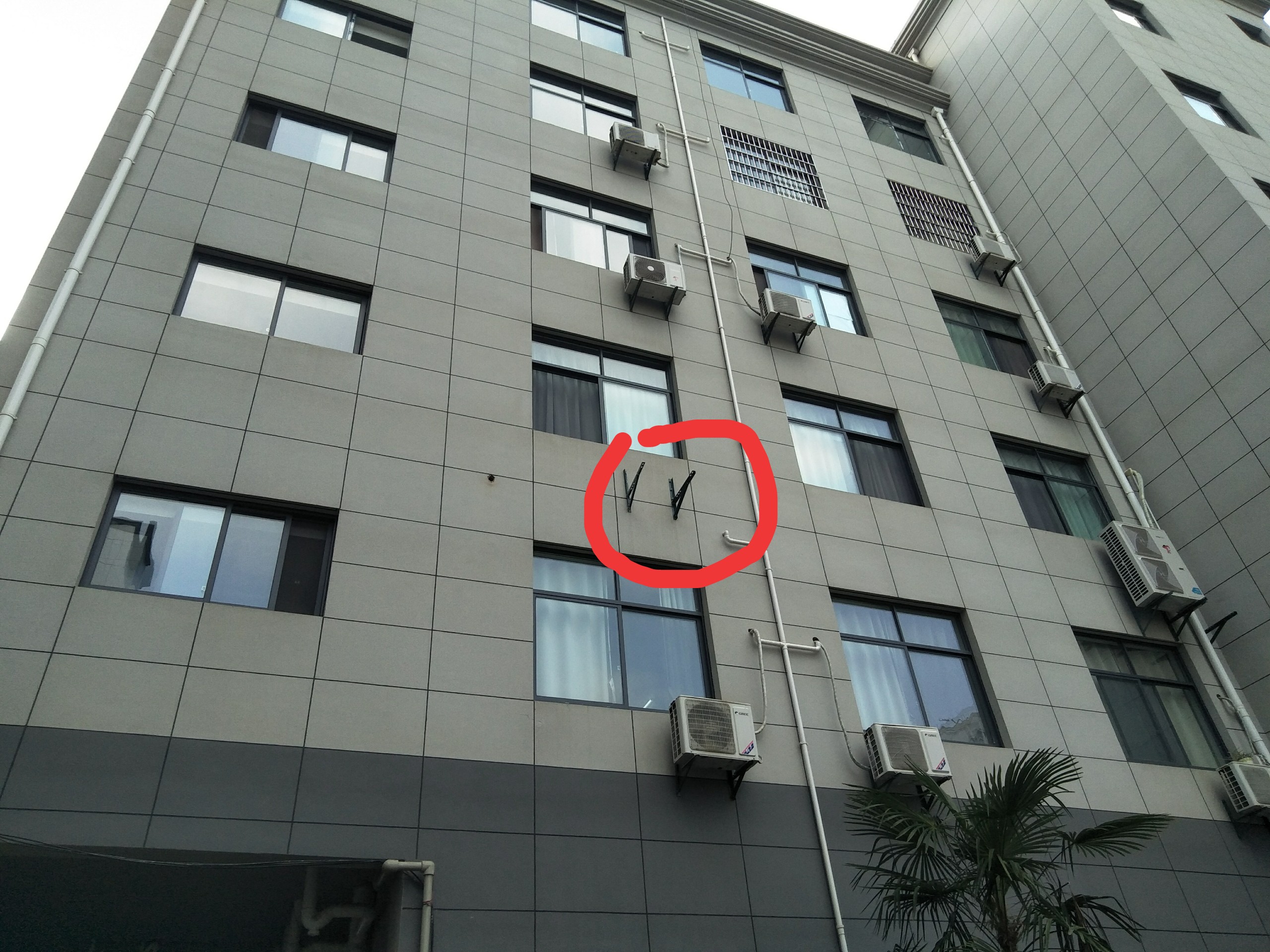

  • 請(qǐng)問(wèn)這個(gè)空調(diào)架該如何計(jì)算?
我來(lái)答 收藏  舉報(bào)
    如果是套定額 子目時(shí)可以安裝工程里管道 支架的子目去計(jì)算,
    工程量是按組成型鋼的規(guī)格、型號(hào)去計(jì)算長(zhǎng)度,然后乘以各自的理論重量計(jì)算出一個(gè)的重量,乘以總個(gè)數(shù)就可以了
