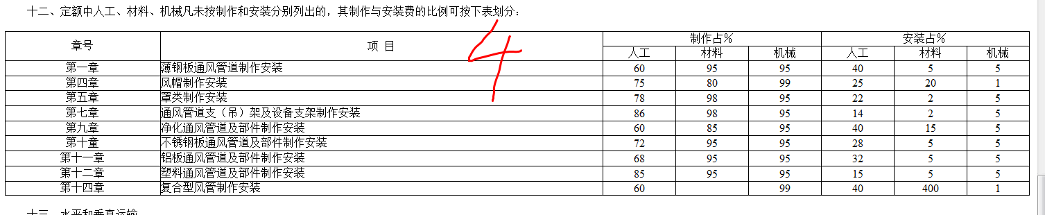

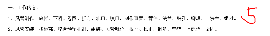

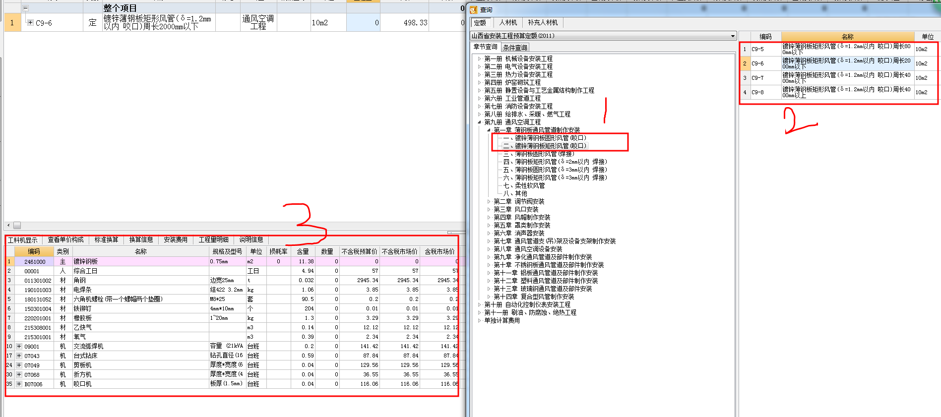

這是山西省11定額,薄鋼板風管只有咬口和焊接兩種,這里的咬口連接是按現場制作考慮的,可實際業務中是在加工廠加工好之后運到現場的而且是連體法蘭,定額中沒有這個子目,也沒有用到角鋼。請問這種情況是這么考慮的。是否按照圖4的只計算安裝,制作按成品購買考慮?
米老鼠 鉑金專家
答題: 68314 被贊: 11276
只計算安裝,制作按成品購買考慮計算就可以了
