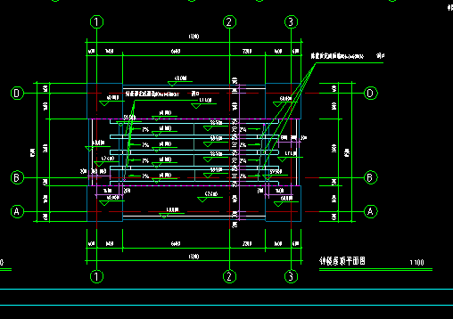

  • 這是屋面上放空調機的基礎,這怎算建筑面積?
    建筑面積
全部回答 (5) 首答僅用{{minutesHtml}}
  • 沒有頂蓋及維護結構,不計算建筑面積
    2019-08-22 08:10:04
  • 不計算建筑面積。
    2019-08-22 08:10:33
  • 基礎你不管他,看這個基礎上的房間,是否達到計算面積,如果只有基礎,沒有房間更是不用算建筑面積。
    2019-08-22 08:10:56
  • 設備基礎不能算建筑面積
    2019-08-22 08:11:00
  • 露臺、露天游泳池、花架、屋頂?shù)乃浼把b飾性結構構件,不算建筑面積。
    這個不計算建筑面積。
