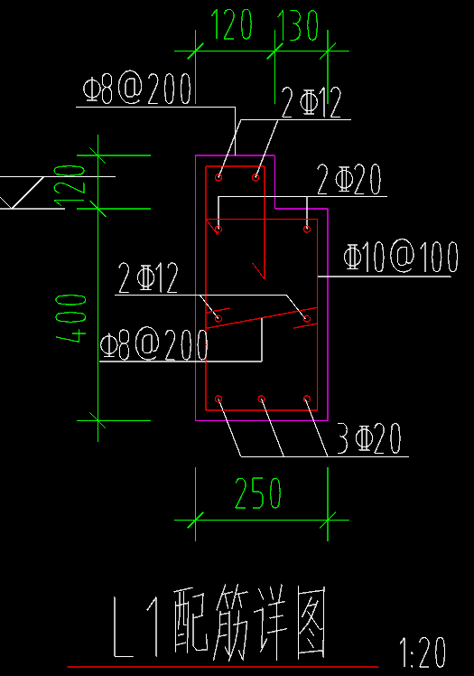

  • 這兩種梁是怎么定義?
    輸入鋼筋信息
    2019-08-21 18:25:17 補充

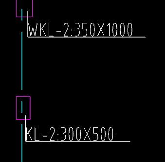

    鋼筋信息那請問這種梁怎么輸入鋼筋信息?
    一個KL,一個屋框梁,一個寬350高1000,一個寬300高500
    你這圖上只能看出這些信息來,只能定義砼,要找梁圖才行,這只是示意
    2019-08-21 18:15:37
  • 你這個應該是在機房層布置的上下層梁。先畫底下的梁,提取梁跨,再畫上層的梁并提取梁跨。這個L1的配筋圖可不是WKL2跟KL2的 配筋。
