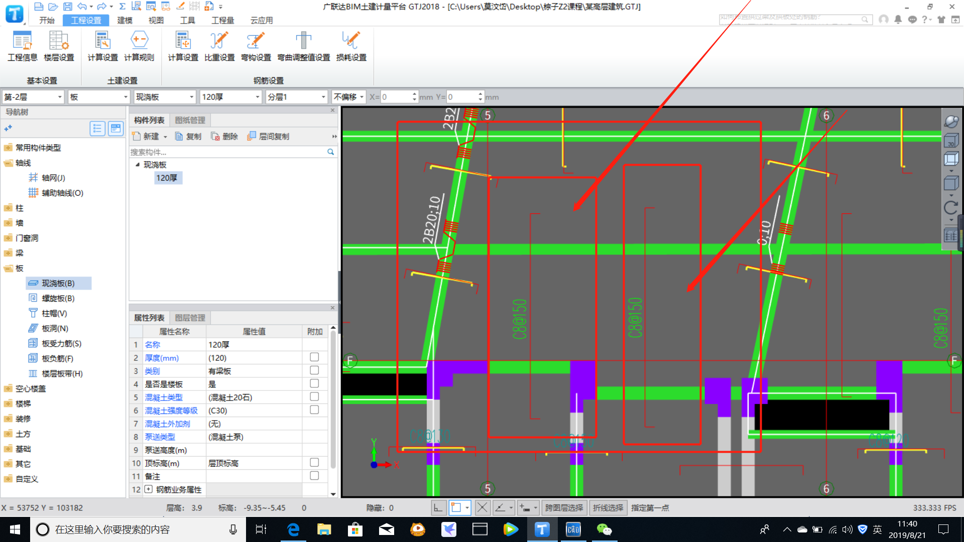

  • 問一下兩塊板的跨版受力相同的情況下,可以繪制在一起嗎?對鋼筋是否有影響?
    兩塊
    鋼筋相同的話是可以繪制來一起的
    2019-08-21 11:45:28
  • 你這個板還是分開畫,因為可能會牽扯到有梁板和平板的分類,按照河南16定額規定,這兩塊都與次梁有接觸可以分類成有梁板。但是如果不同省份定額說明有區別,那可能要分開布置。所以板還是沿梁分開,這對于負筋的布置也方便。另外設計人員的意思很明顯就是兩塊板,從你的負筋就可以看出來的。
    2019-08-21 11:50:51
  • 你這兩根跨版不能繪制在一起,即便鋼筋型號相同,但外伸長度不同,布置范圍不同,繪制到一起與實際會出現較大差異。
    你所圈處,負筋相同可以繪制到一起,
