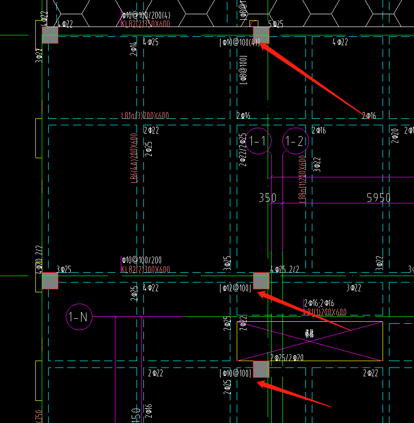

  • 梁同一跨內部分加密范圍的具體指的是?
    如下圖所示,我有點疑惑的是圖1中[C12@100]箍筋的布置范圍具體指的是哪一段?
    是①的范圍還是②的范圍呢?請各位指教跨內
    圖1:
    箍
    圖2:
    是1的范圍
    2019-08-20 22:25:50
  • 軟件下部鋼筋好像不分左中右吧?沒有遇見過這樣的也,你輸入的時候,也只能在原位標注的下部鋼筋里面輸入吧,那樣的話是整梁都這樣布置,
    建議使用GTJ的識別鋼筋功能,看看軟件識別出來是哪個位置
