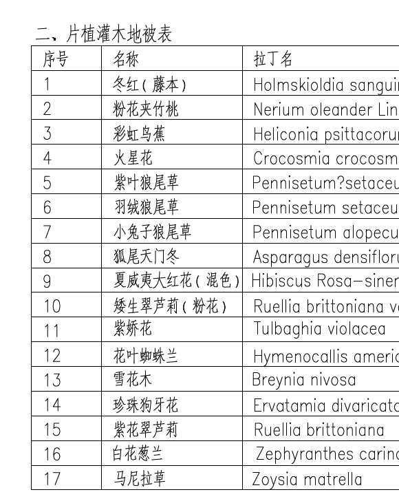

    套什么清單這個得套什么清單呢,單位是M2

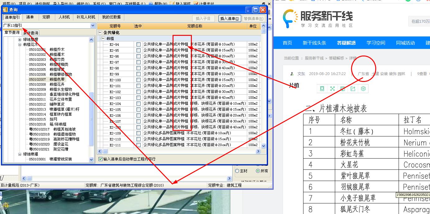

  • 套灌木的清單,在特征描述里說清楚是什么就可以了,也就上面的都可以套同一個清單,最后三位順序碼不一樣,在特征描述里說清楚就可以了
    定額子目分別套相應或相近的子目就可以了

    1. 可以套栽植色帶,然后根據密度要求,一平方米植多少棵,在未計價材料中輸入每個的市場價,加成活養護與保存養護。
    2. 草皮部分,可以套鋪種草皮 滿鋪,配合草皮的成活養護與保存養護。

  • 按平方計算工程量,定額單位是100平方米。廣東的,見下圖。什么清單

  • 套栽植花卉或者色帶,如果規格比較大的可以套片植綠籬
