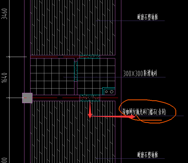

    18年定額里講
    “塊料、橡膠及其他材料等的面層樓地面按設(shè)計(jì)圖尺寸以“m2”計(jì)算,門(mén)洞、空圈的開(kāi)口部分工程量并入相應(yīng)面層內(nèi)計(jì)算”
    塊料
    如圖中,門(mén)洞部分是其他材料的,那我計(jì)算樓面的時(shí)候是不是要把門(mén)洞部分的扣除?
我來(lái)答 收藏  舉報(bào)
    對(duì),扣除后,這部分的量要單獨(dú)算,因?yàn)椴牧喜煌?/p>
