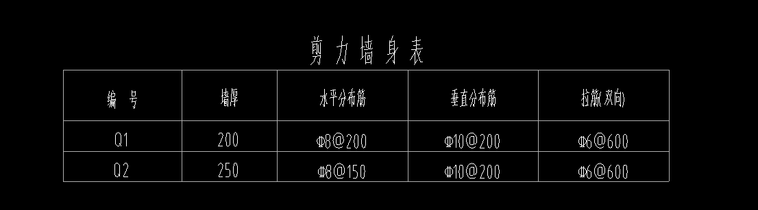

  • 請問拉筋在剪力墻什么位置,如圖拉筋怎么布置
    剪力墻
    兩層剪力墻的鋼筋之間的拉勾,在軟件中設(shè)置成C6-600*600
    2019-08-20 10:40:37
  • 墻的鋼筋都是內(nèi)外兩排,拉筋是拉結(jié)內(nèi)側(cè)與外側(cè)的墻鋼筋的。
    拉筋輸入需要C6@600*600才行的。
