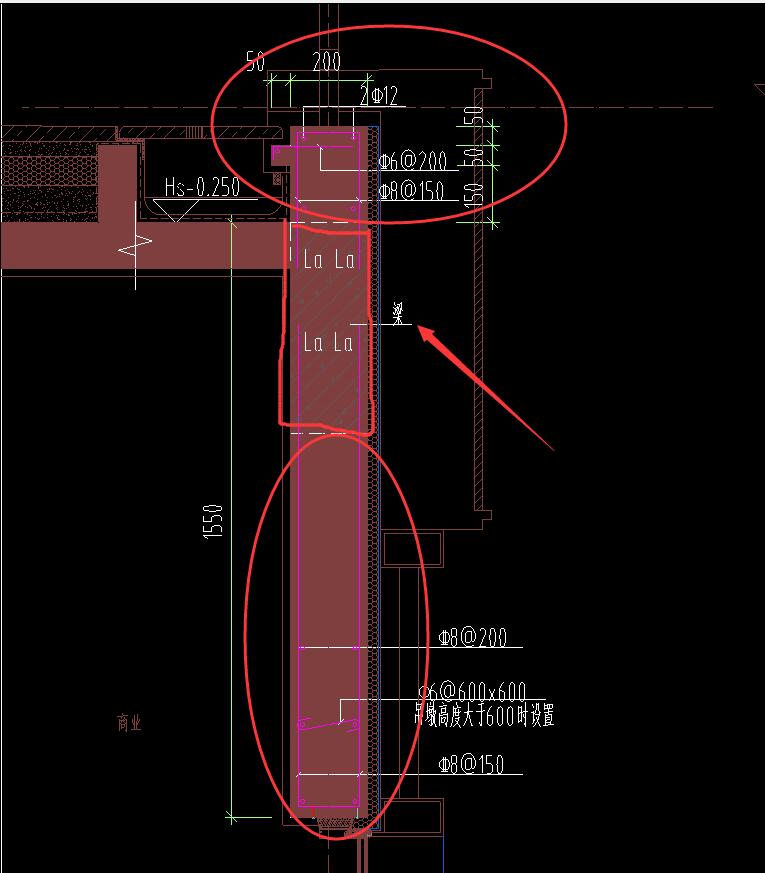

請問圖中上下兩個紅圈里的節點該如何設置?用什么構件布置,鋼筋怎么設置La錨固長度
搬磚的小伙子 專家
答題: 481 被贊: 124
這個節點你要用自定義線繪制分開上下繪制。下面繪制到梁底,上面的繪制到梁頂。截面編輯就可以修改錨固。
