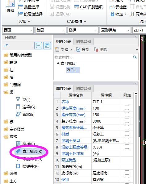

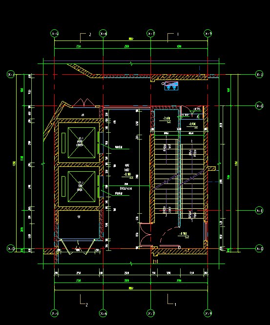

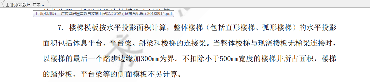

  • 定義參數樓梯構件,布置在圖中。選擇投影面積計算代碼計算模版。
    2019-08-18 14:39:23
  • 繪制樓梯之后軟件自動計算模板面積工程量
    板工程量
    首次提交 2019-08-18 14:39:57  最近修改2019-08-18 18:08:46 (修改過1次)
  • 可以軟件繪制后,按照廣東定額計算規則用表達式出工程量,也可以制表手算。答疑解惑
