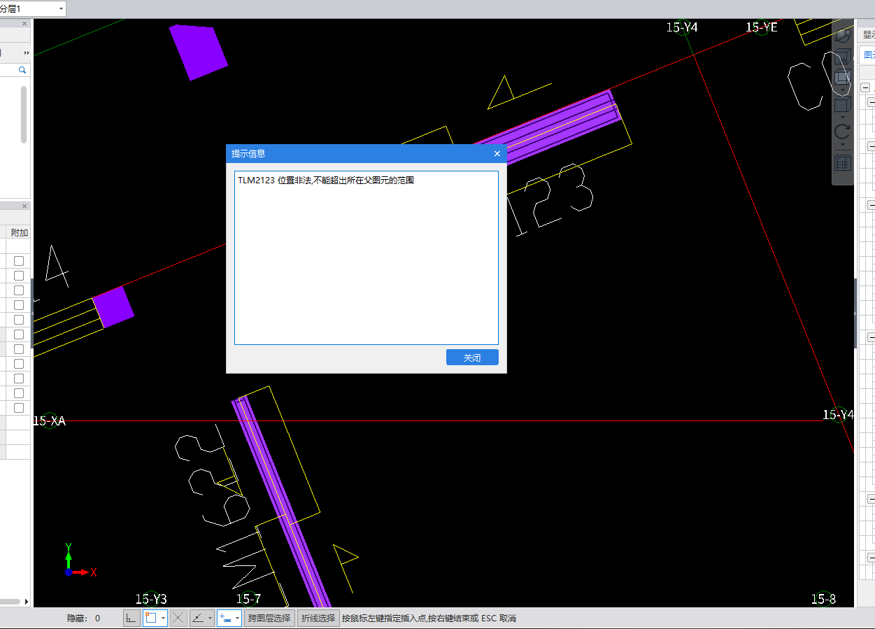

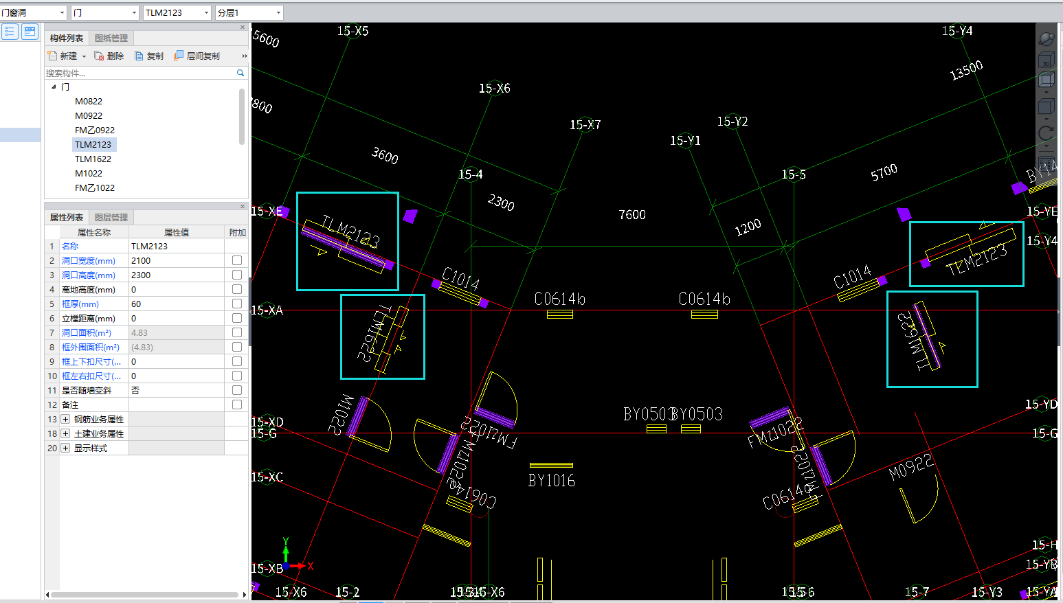

老師您好,如圖所示,左右兩邊的門是對稱的,布置的時候卻一邊布置得上,另一邊不行,顯示“超出父圖元范圍”,照理說左邊的布置的上,右邊的應該也行啊,為什么圈出來的地方各有一個門布置不上呢?請老師指教,謝謝

是不是墻不夠長?墻是門的父構件。
