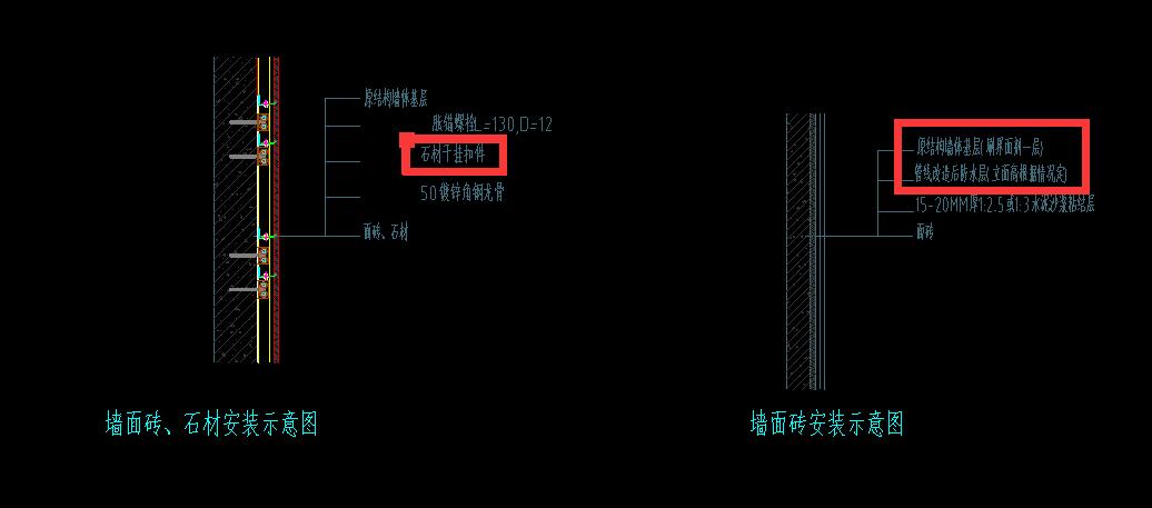

如圖,兩個都是墻面磚的組成,該用哪一個?防水1.8m,是不是1.8以上沒有防水的地方用石材干掛。1.8以上有防水的地方用右側的界面劑---防水 這一種?

左邊是干掛石材或面磚的做法,右邊是粘貼面磚的做法。
