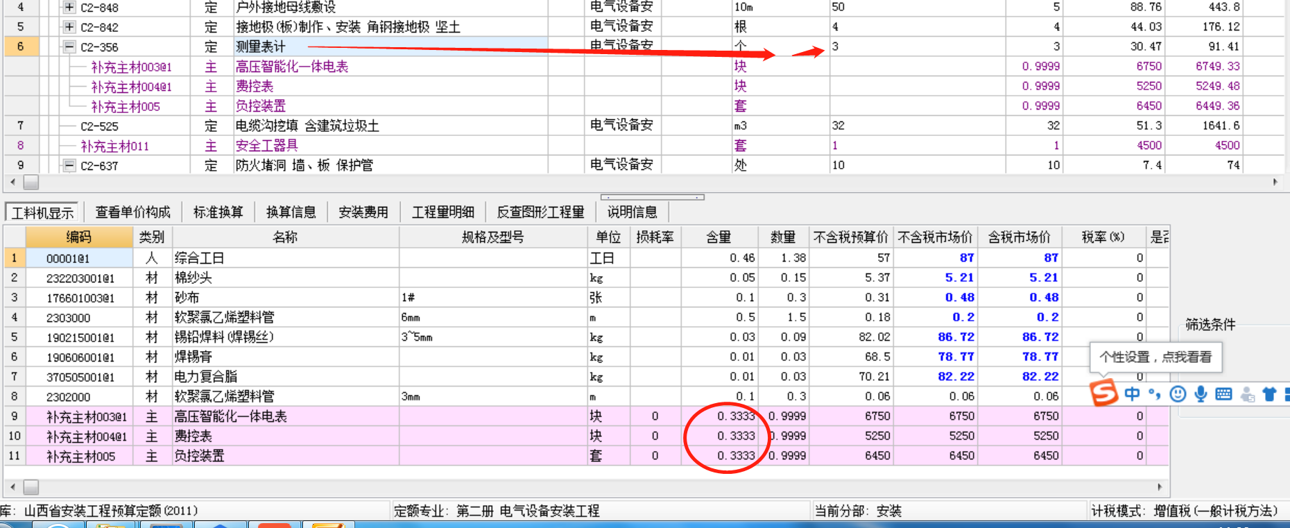

  • 第一次看到電表安裝這樣式的補充主材,你們覺得合適嗎
    要安裝3塊電表產品,他這樣組價,我還是第一次看到,大家說這樣補充主材方式怎樣,他這是怎樣的一種思路呢?組價
    方法用錯了,主材價不同、名稱不同借用同一個定額子目。
    需要套三次定額子目,輸入不同的名稱、不同的主材價,就不會出現這種稀奇古怪的狀況。

  • 主材名稱需要修改,把主材調整為一種主材

  • 含量一般是1

  • 套用接地極子目,補充電表,說明組價人根本不會預算,組出的價談不上合適不合適。完全就是牛頭不對馬嘴,這就是同行所謂的會套定額的表現形式之一。
