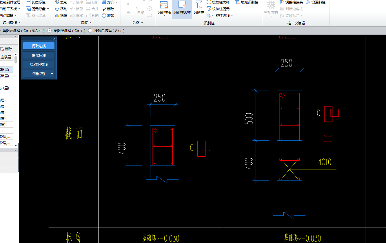

  • GTJ2018識別邊緣構件表格時提取邊線時點下去連尺寸標注也一起選中了。。。
    邊線和尺寸標注應該是同一圖層的,有什么簡單的辦法可以光選邊線嗎?圖層

  • 不行,這個要處理圖紙才能識別,不然柱邊線都亂七八糟的。
    你的尺寸標注線和柱邊線在一個圖層上了。要懂CAD的人來處理一下,如果你會CAD你自己處理后再導入也可以。
