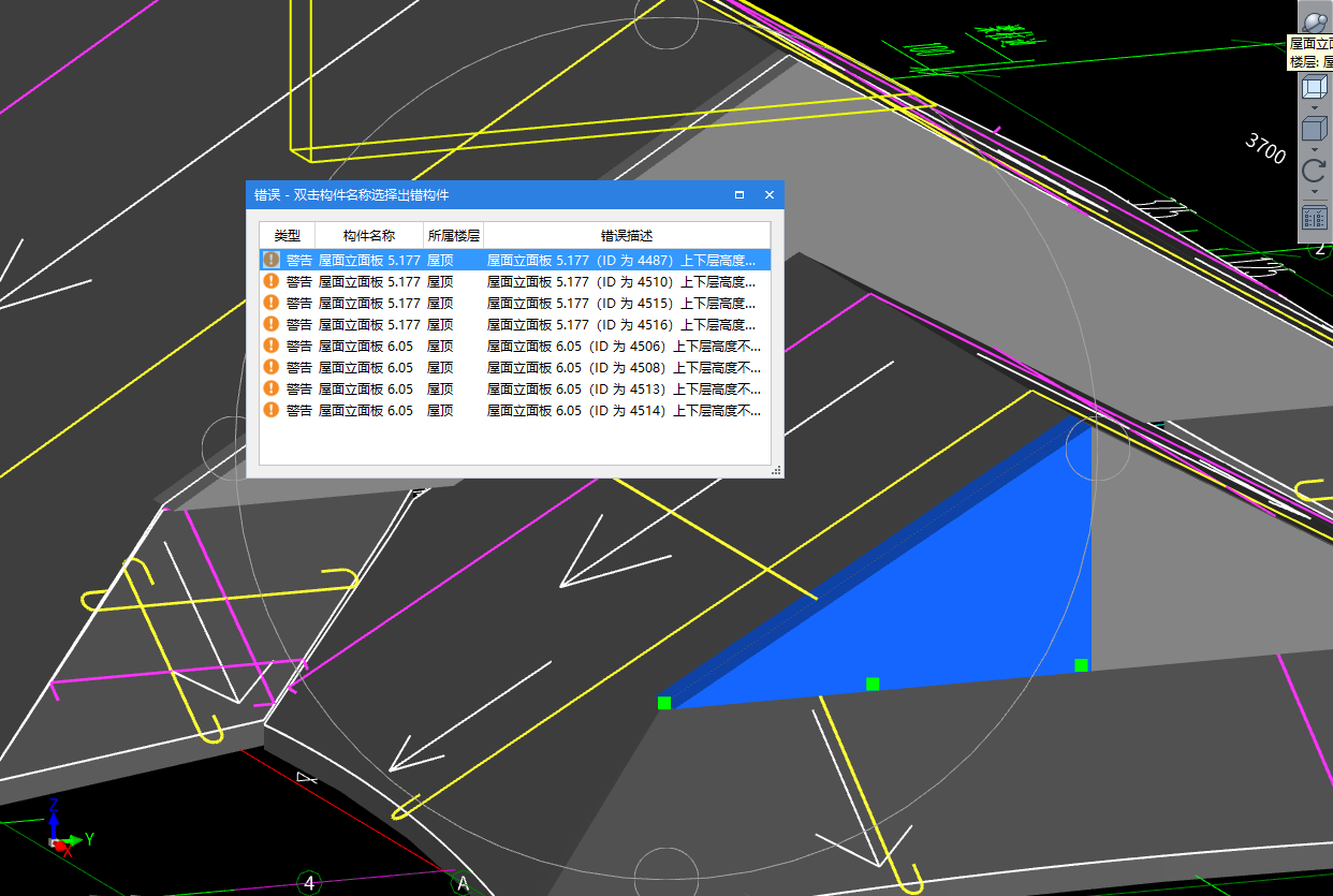

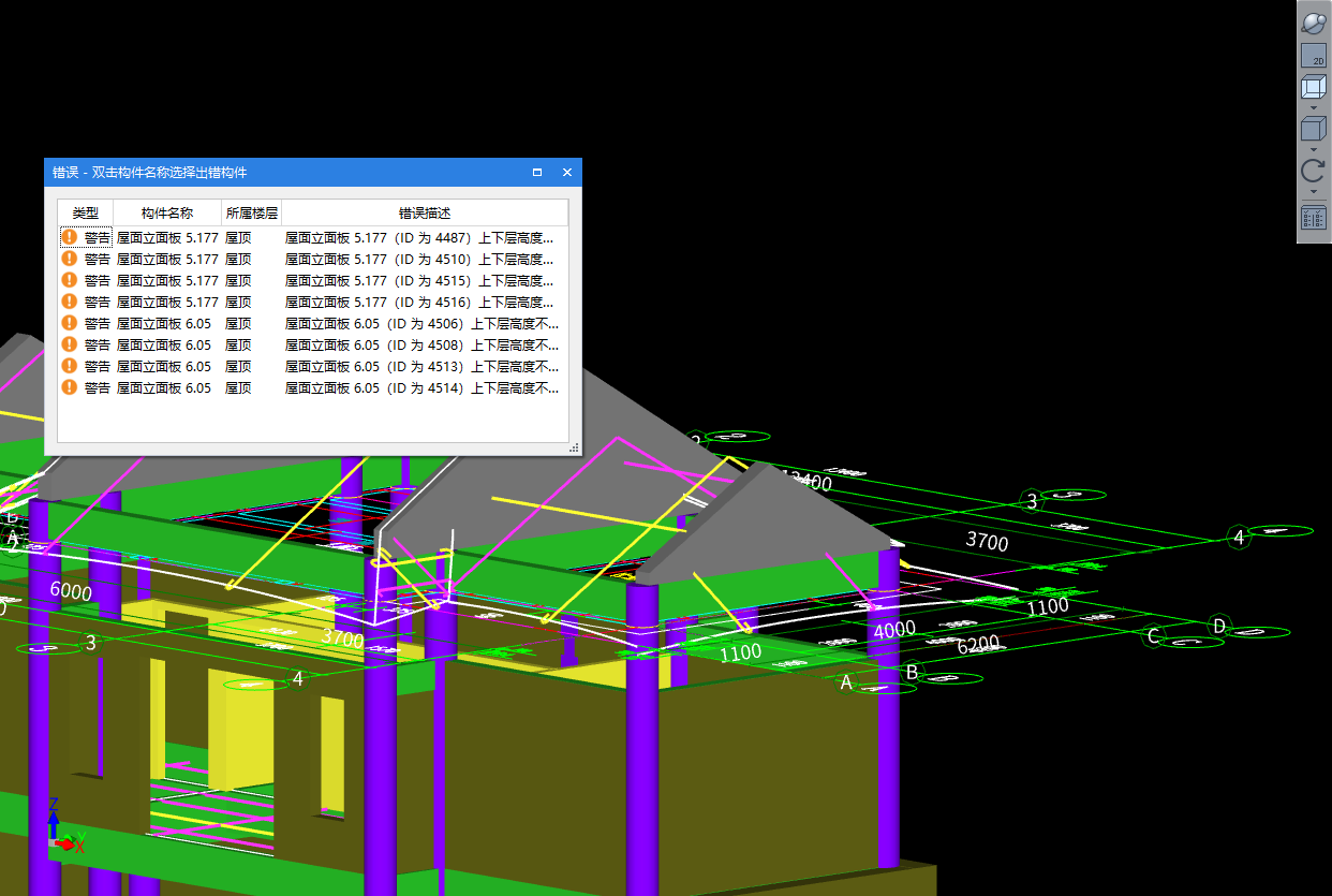

  • 請問我這個斜墻為什么有問題怎么解決
    斜墻
    2019-08-16 10:45:42 補充
    這個是提示你這個墻 不連續,就是墻的下端沒有梁或者墻 支撐 ,如果圖紙就是這樣的就可以忽略
    2019-08-16 10:39:36
  • 檢查一下底標高,否則就是檢查下層相應部位的墻頂標高,如果就是對應設計要求定義,就可以忽略它。
    2019-08-16 10:39:06
  • 我沒看錯的話  你這個墻體用的是板來繪制的 為什么不用墻體繪制
