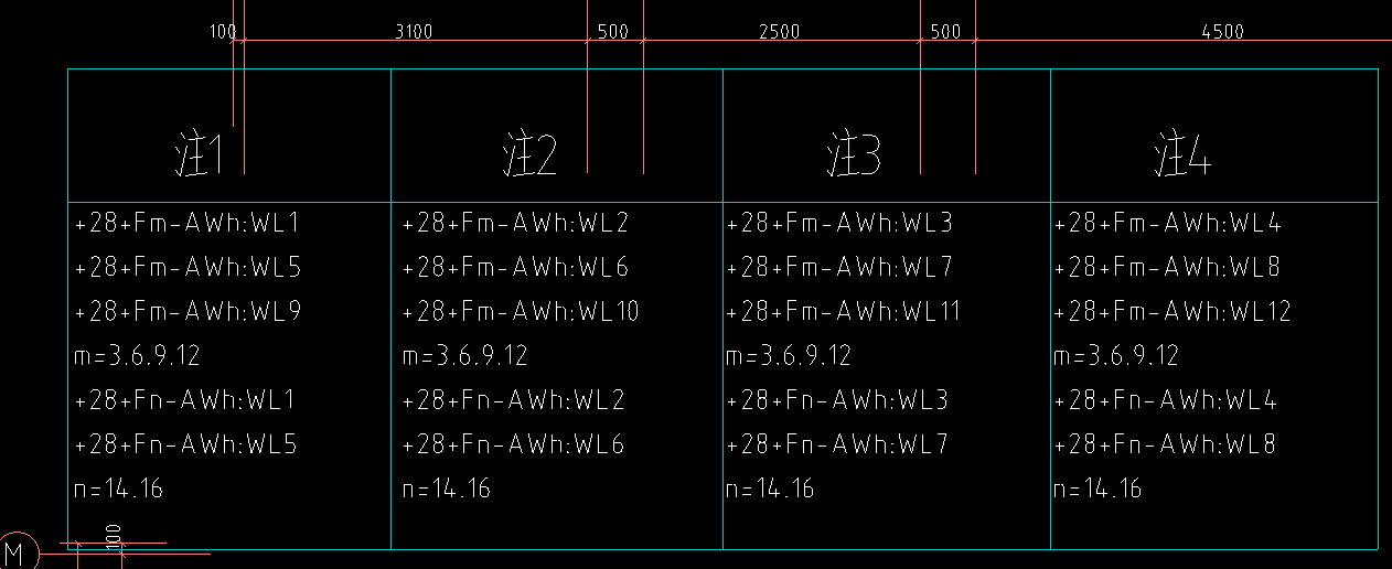

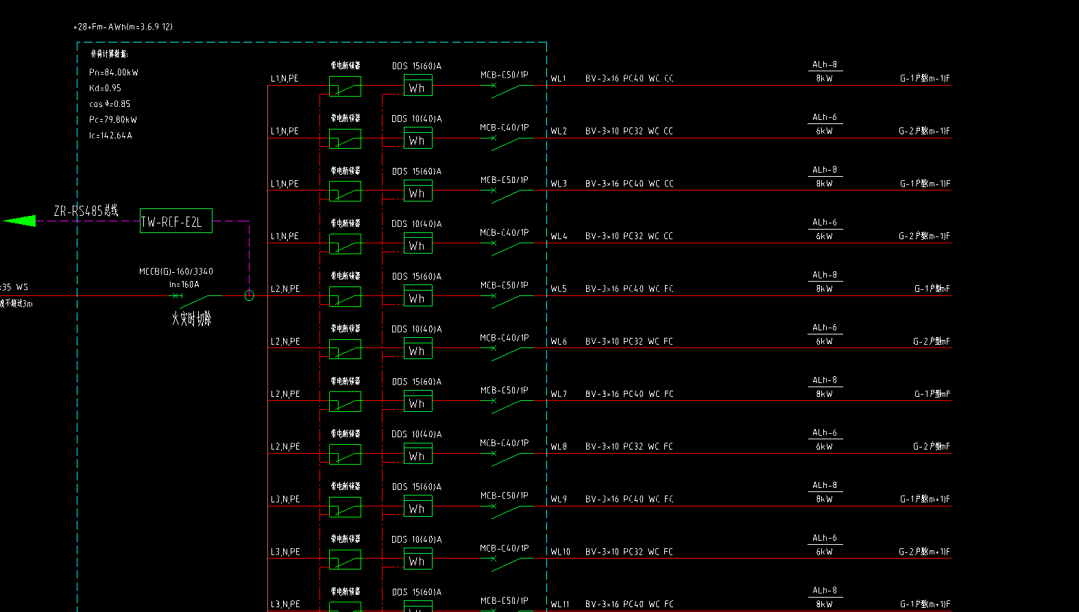

  • 想請問下這個到住戶配電箱的回路如何理解。為什么WL1是CC敷設除外的是FC敷設
    如圖表示的為什么WL1是CC敷設除外的是FC敷設圖里紅圈內的M是什么意思
    配電箱
    回路
  • FC-沿地面暗敷
    CC-沿頂板暗敷
    走線不是一成不變的,根據建筑設計要求需要變動。
