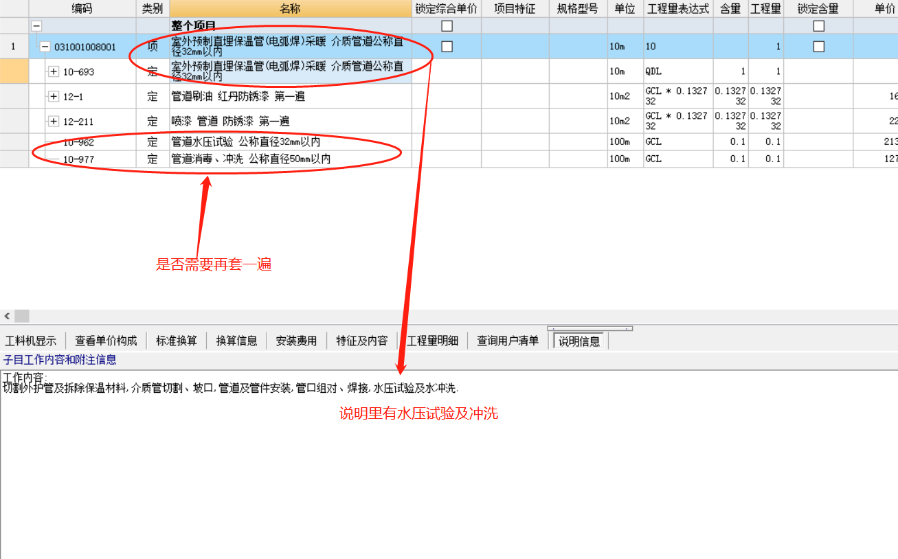

  • 新手求教,管道消毒/管道試壓是否包含在管道定額里,是否需要再添加管道消毒/管道試
    定額
全部回答 (6) 首答僅用{{minutesHtml}}
  • 管道試壓是在定額中了,管道消毒需要另套定額
    2019-08-13 11:39:21
  • 有就不用套了,但是我是施工方,我就還套上去
    2019-08-13 11:39:30
  • 第八分部 采暖 給排水 燃氣分部包括管道試壓,管道消毒需要看設計圖紙要求
    2019-08-13 11:43:16
  • 定額說明已經包含水壓試驗和水沖洗,管道的消毒沖洗執行相應的定額,可以參考當地的定額說明,以下是上海的定額說明,僅供參考。答疑解惑
    2019-08-13 11:44:17
  • 只需要單獨套管道消毒定額就可以了
    2019-08-13 13:51:21
  • 你這是新定額,設計給水中要求做消毒的,需要單獨套消毒沖洗。
