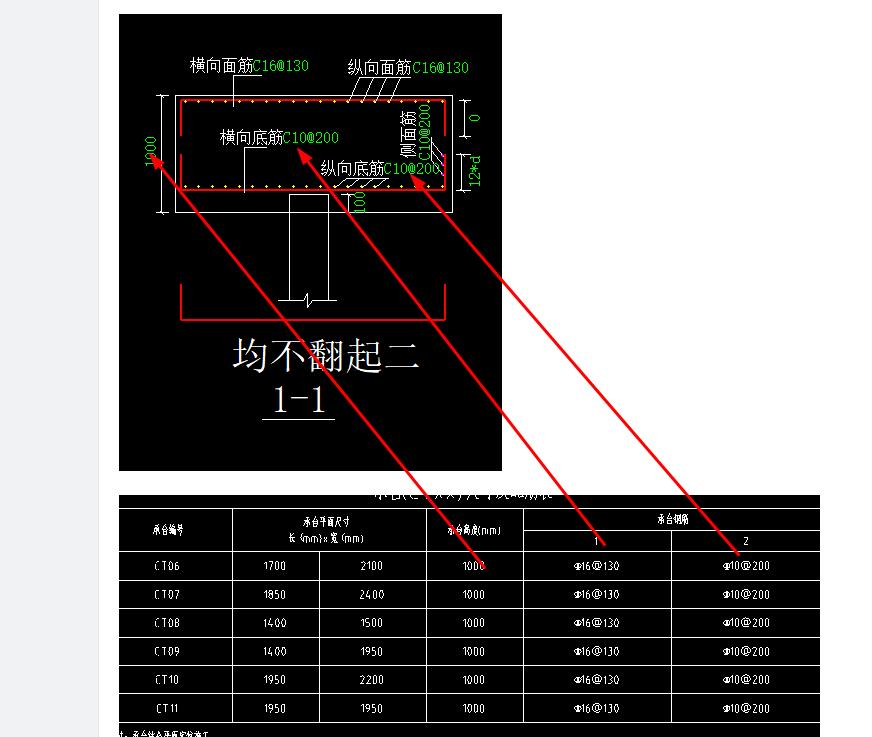

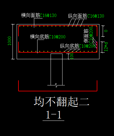

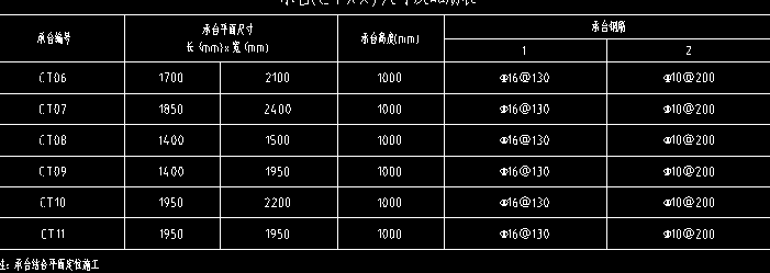

看設計圖大樣,1號2號標注而定,例如下圖的,(我假設的)》
2019-08-13 11:19:56
是你的海
答題: 63 被贊: 66
1 是橫向底筋,2是縱向底筋
