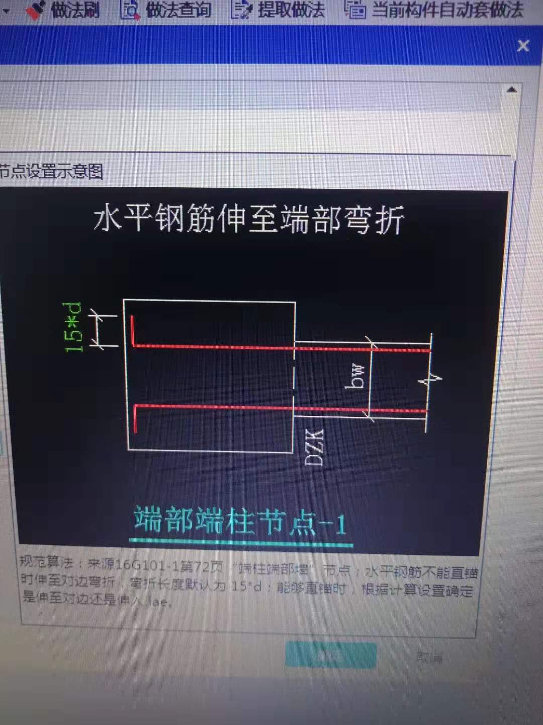

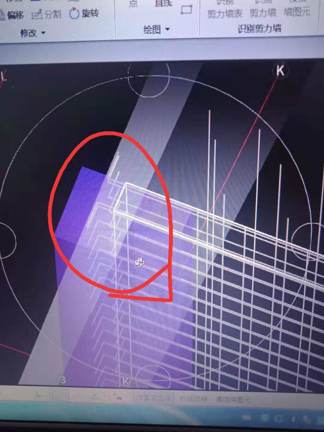

請問GTJ2018中匯總計算過后這道墻水平筋為什么沒有到柱子的端頭在彎折呢?在哪里可以修改
2019-08-12 19:01:20 補充
請問是哪里出錯了嗎?

計算設置里的節點設置

這根柱子不是端柱,此處不用修改,鋼筋是錨固到墻里的
