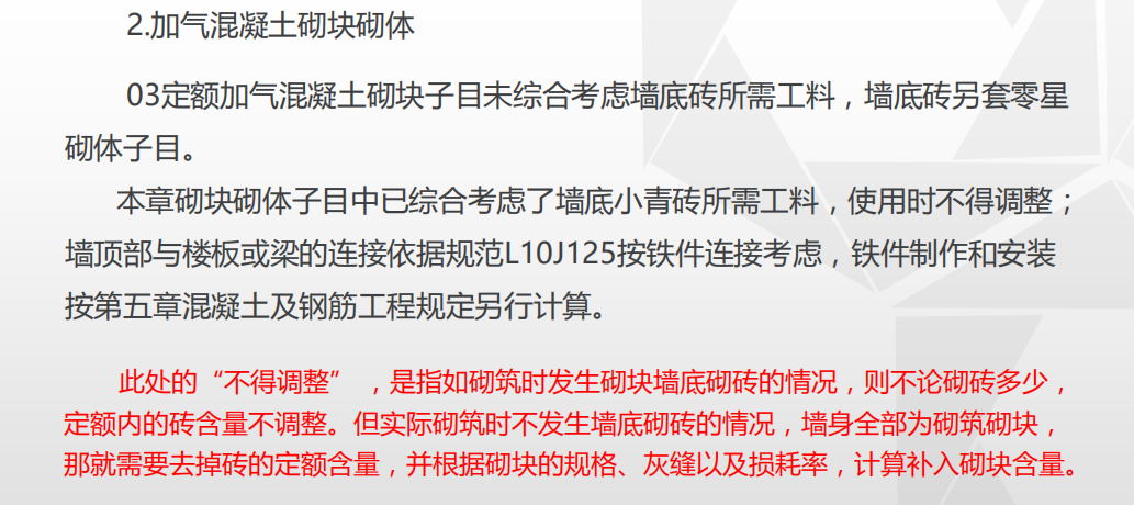

砌體外墻使用蒸壓加氣混凝土砌塊砌筑,但是最下面采用三皮磚使用混凝土小砌塊砌筑,這個是不是定額說明中的“導墻”,這兩部分工程量要分開,分別套用不同的定額。

這就要看你地區定額說明中的計算規則規定的。
我們這里不需要分開。
