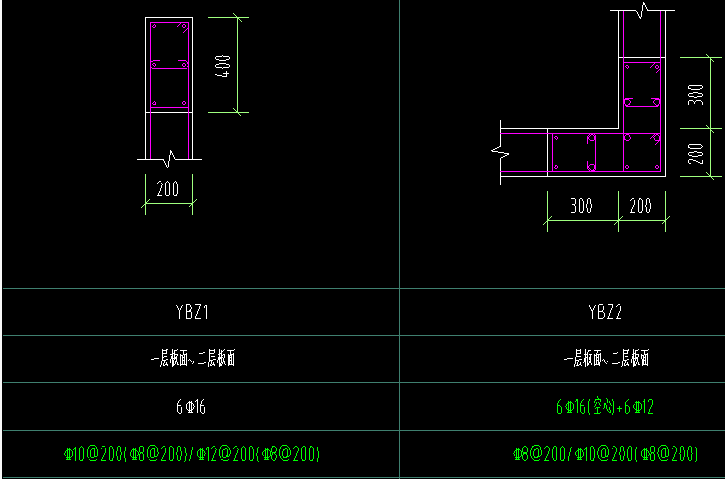

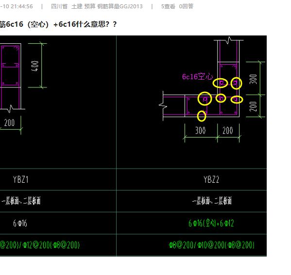

  • 你好,我想問問柱縱筋6c16(空心)+6c16什么意思??
    空心
    表示鋼筋的位置,空心鋼筋為16的,其余鋼筋為12的
    縱筋
    看圖片中縱筋是一個圓圈啊,所以是空心的,這樣是為了和一般的鋼筋進(jìn)行區(qū)別的一種標(biāo)注方式
    首次提交 2019-08-10 21:48:11  最近修改2019-08-10 21:55:47 (修改過1次)
  • 就是設(shè)計指6C16(空心)截面大樣中的對施工時放置的位置。
