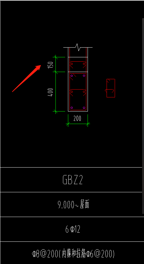

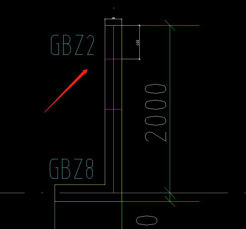

    柱表大樣150寬的部分  建立柱子的時候跟柱子一起定義寬度200*550  還是另外單獨建立200*150   還是直接畫剪力墻到柱墻邊?
    暗柱即墨200*400
    只是增加了拉筋

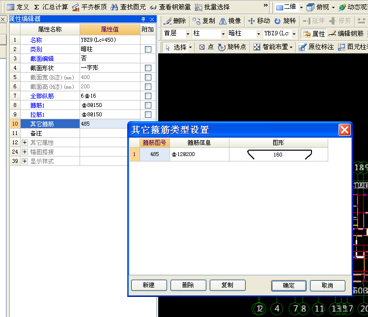

    在暗柱的其他箍筋內給出就可以的廣聯達服務新干線

  • 直接墻畫到柱邊,在暗柱其他箍筋輸入拉筋根數就可以
