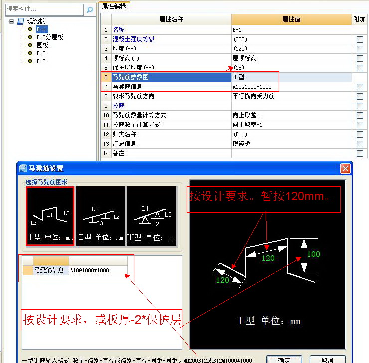

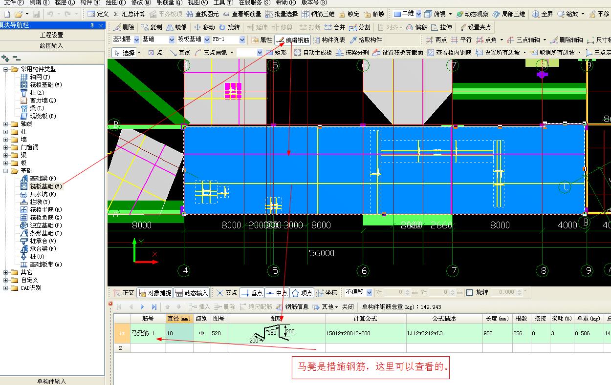

  • 請問此說明里馬凳筋的參數應該如何設置呢?保護層厚度為15
    馬凳筋馬凳
    2019-08-09 09:55:37 補充
    板厚是120
    2019-08-09 11:37:54 補充

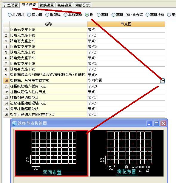

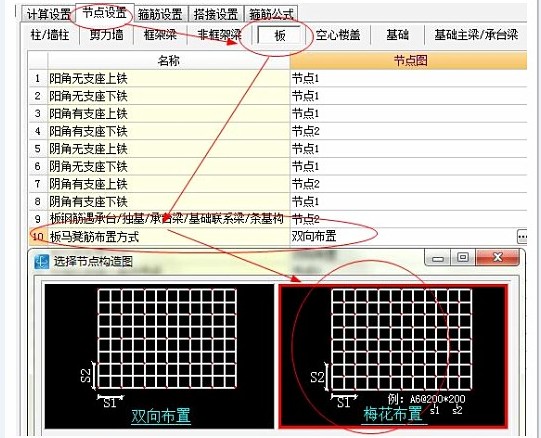

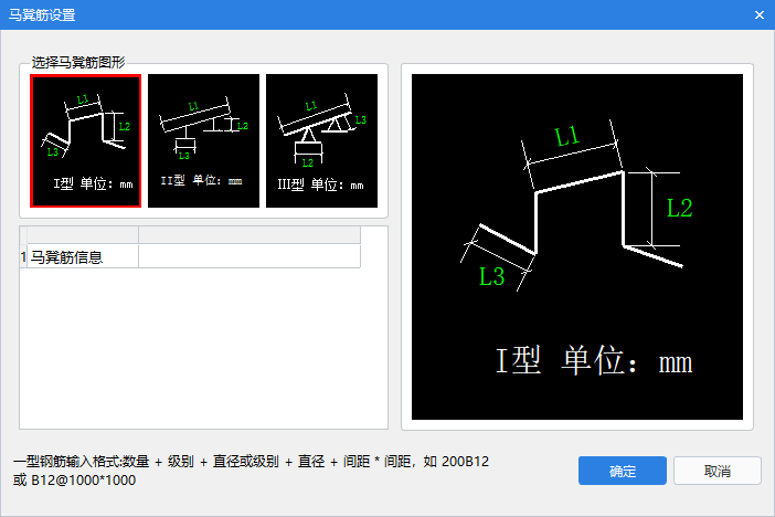

  • 馬凳的定義方法如下:
    廣聯達服務新干線
    建筑行業快速問答平臺-答疑解惑
    馬凳筋
    馬凳
    廣聯達服務新干線
    建筑行業快速問答平臺-答疑解惑
    馬凳筋
    2019-08-09 09:41:12

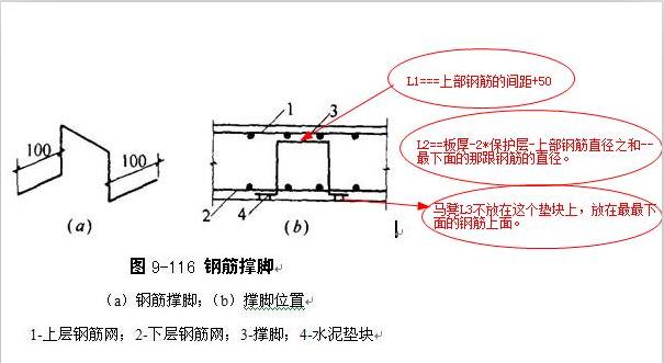

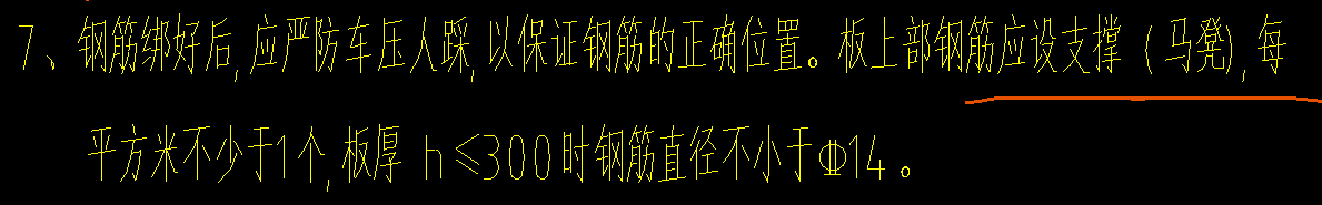

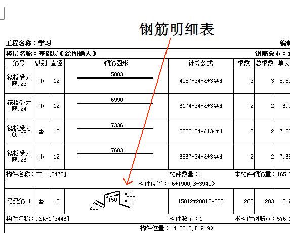

  • 你好,你這個說明總只能知道這個馬鐙筋的鋼筋信息,C14-1000*1000(也就是每平方米最少一個,H≤300的鋼筋不得小于C14).至于這個馬鐙筋的長度L1的信息,需要知道你的板厚是多少。L3*2+L1=20cm,L2=板厚-保護層厚度。
    2019-08-09 09:51:05
  • 馬凳板鋼筋多大的   按板受力筋的直徑就可以   不要超過板受力筋
