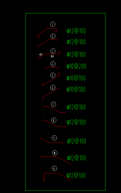

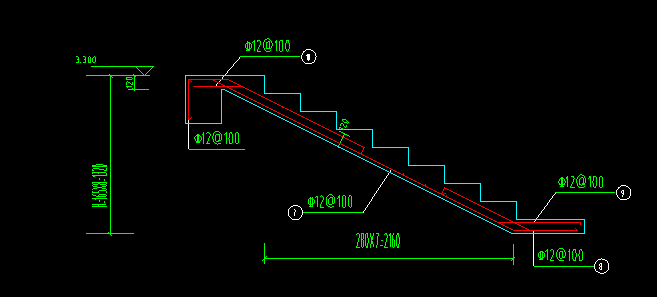

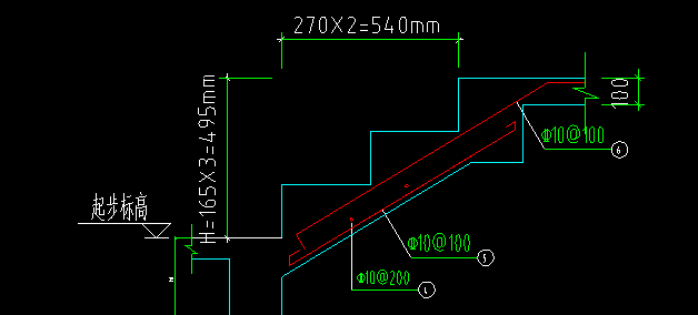

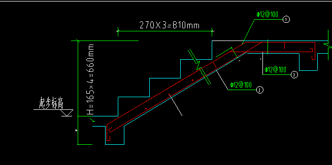

  • 請問這幾個樓梯 用參數化輸入 分別用哪幾種 類型的圖集來輸入算鋼筋急求。。謝謝
    參數化
    算鋼筋
    廣聯達服務新干線
    建筑行業快速問答平臺-答疑解惑

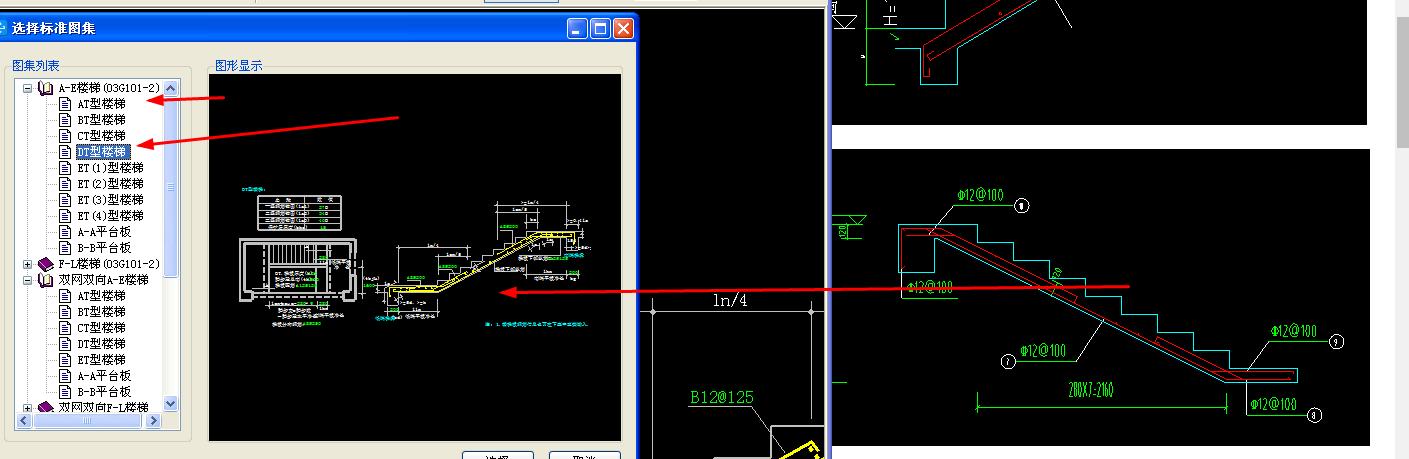

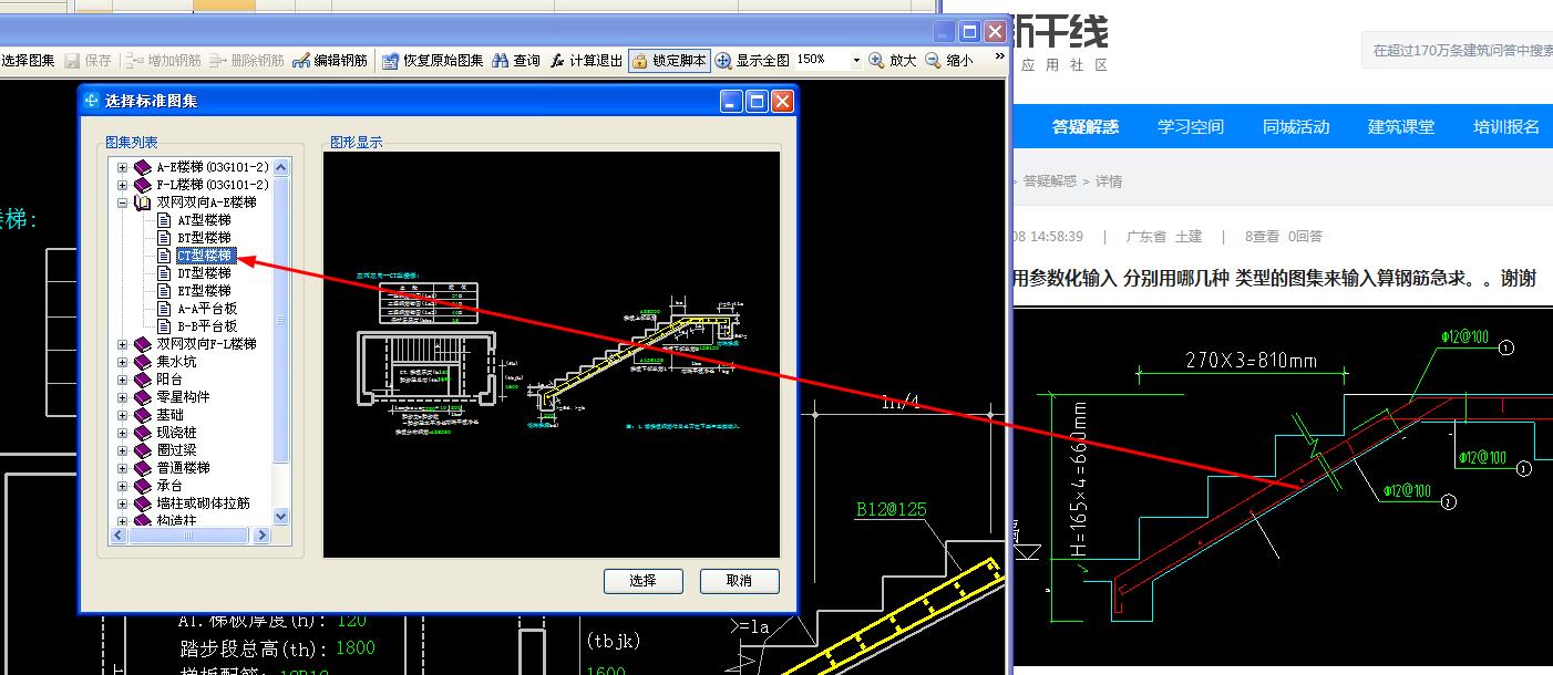

    均選擇雙網雙向樓梯  , 你的圖從上到下  依次 為CT  BT  AT
    2019-08-08 15:01:01
  • 具體方法如下圖。
    參數化
    算鋼筋
    2019-08-08 15:03:53
