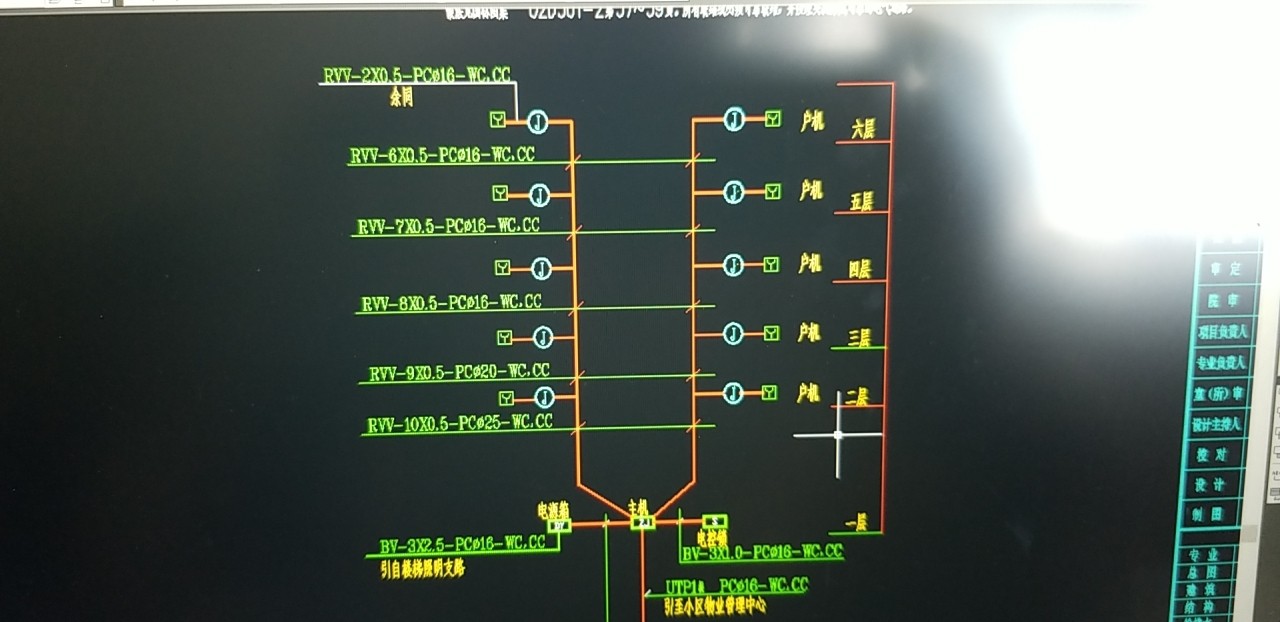

    如下圖,是每一戶到主機一根2*0.5的線還是最底下是一根10*0.5的線一次往上減少,如果是每一戶的一根的話,二到六層才五戶啊,我想表達意思是到底是總線制還是多線制
    如下圖
  • 多線制,從主機到每一戶一根線,越往上越短

  • 多線制,從主機到每一戶兩根線,一根電話線(RVV-2*0.5)、一根解鎖的控制線(RVV-2*0.5),越往上越少;
    截圖畫的不錯,但電線芯數標注是錯誤的,正確的標注是:
    RVV-4*0.5-PCφ16- WC CC 六層
    RVV-8*0.5-PCφ16- WC CC 五層
    RVV-12*0.5-PCφ16- WC CC 四層
    RVV-16*0.5-PCφ20- WC CC 三層
    RVV-20*0.5-PCφ25- WC CC 二層
