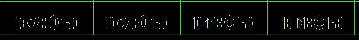

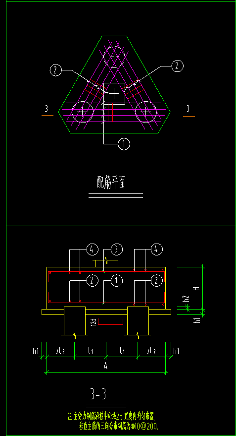

如圖,圖中所示的三樁承臺鋼筋怎么布置呢?
1~4號鋼筋分別代表
這熊玩意兒有凍梨 專家
答題: 4784 被贊: 1392
12底筋34面筋
