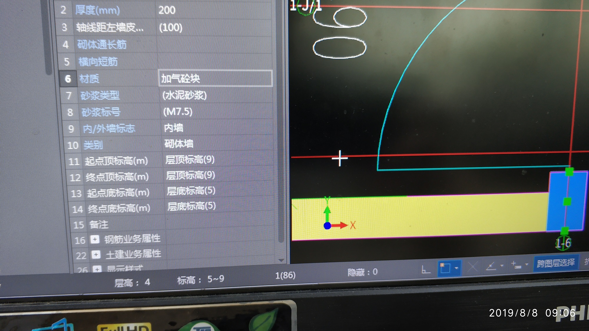

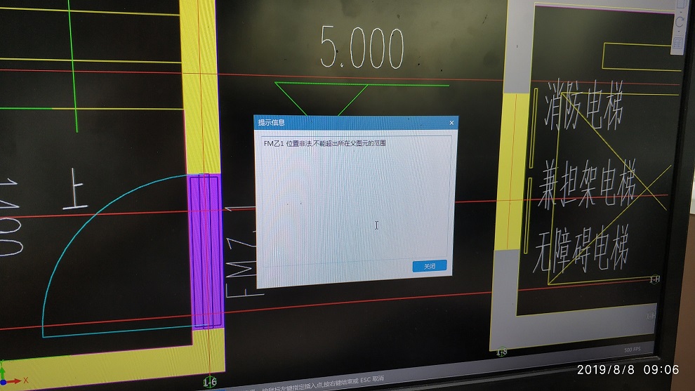

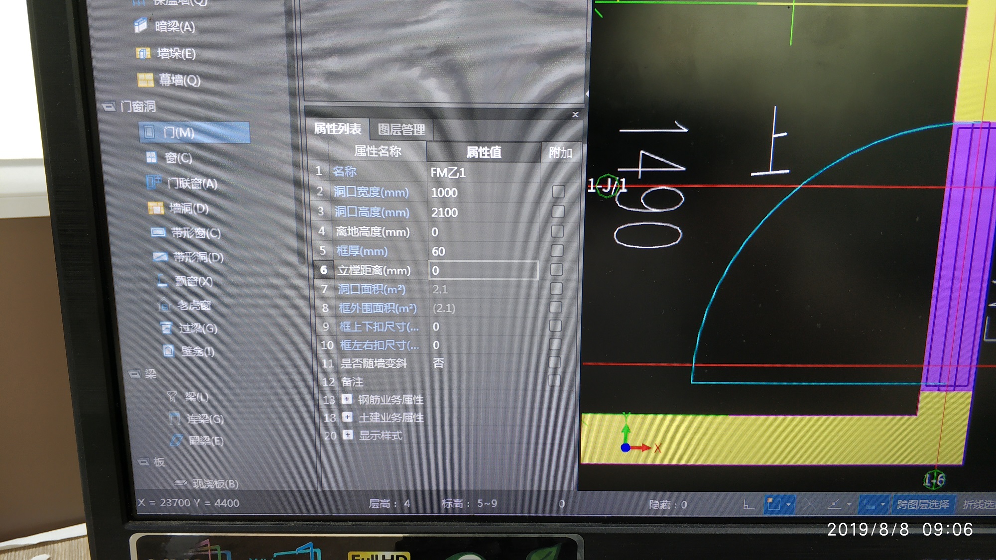

  • 請問各位老師,為什么窗位置非法...老是布置不上去
    位置非法什么窗答疑解惑
    你的墻沒有拉通繪制,你的這個是門,門肯定是在墻上建立的,你的最后一個圖紙就可以看到你的墻是斷開的
    2019-08-08 09:42:41
  • 門的位置也應該有墻的  門依附于墻體
